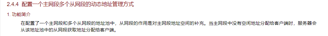

这个官网手册有说明
可以display dhcp ip-in-use 查看在使用的地址池dizhi
https://www.h3c.com/cn/d_202405/2122955_30005_0.htm#_Toc165197011
