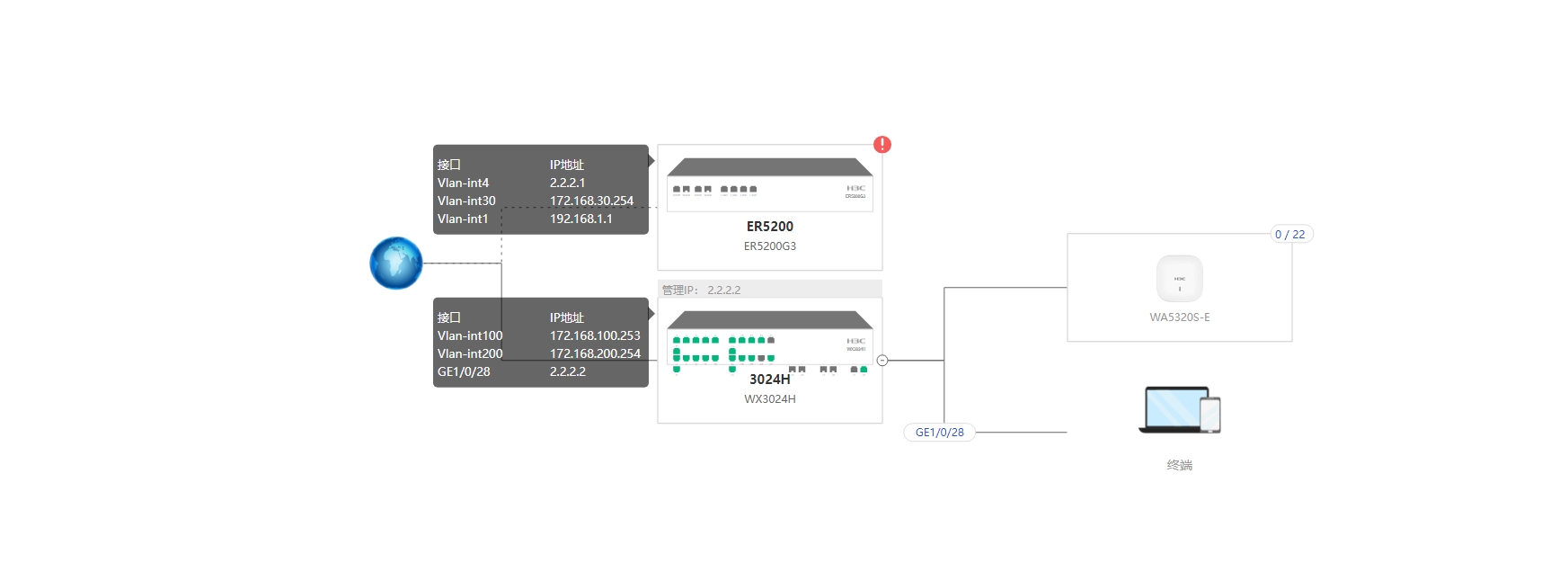

路由器上的VLAN30 不能和AC的VLAN100 和VLAN200通信 什么原因,大神帮忙看一下

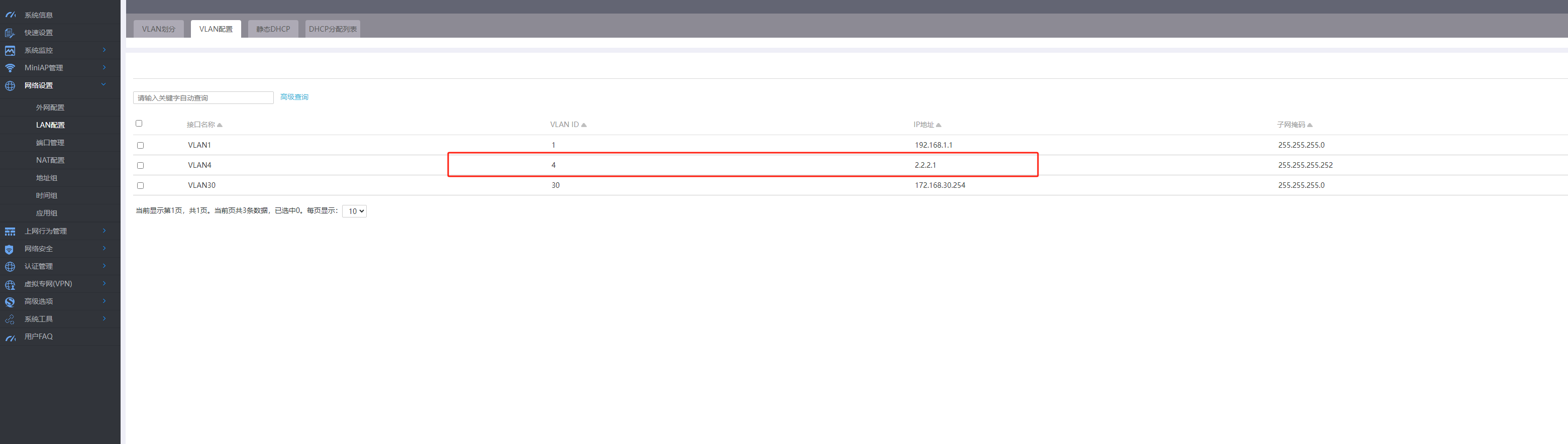

你这数据貌似配置的不对啊,看着咋这乱呢~把ER5200和WX3024对接的数据怎么做的发上来

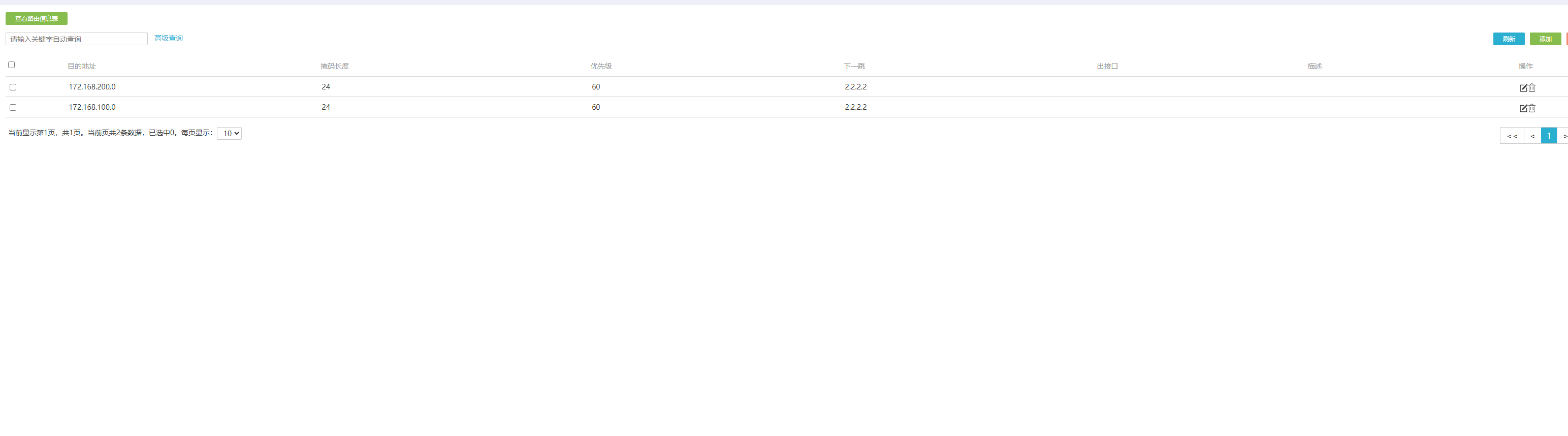

我在路由器上做了静态路由

我在路由器上做了静态路由

在ER5200做了静态路由

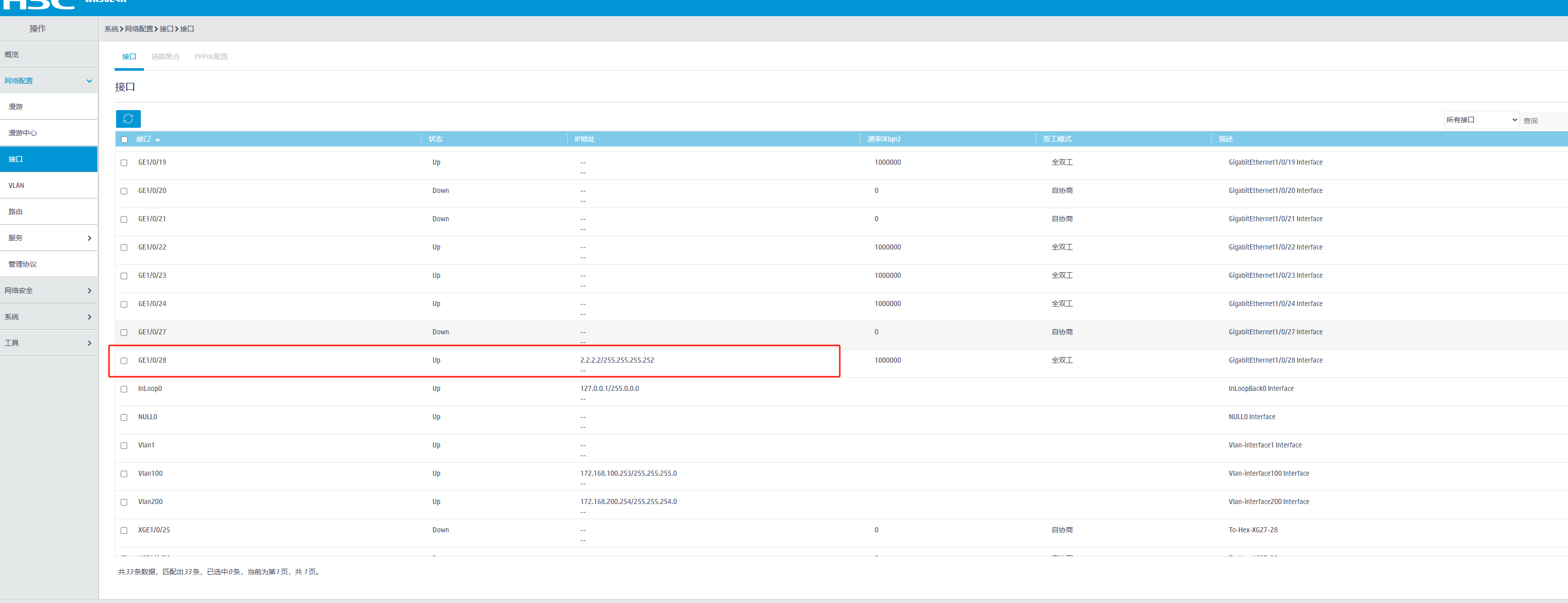

路由器和AC连接的接口类型是什么

Trunk口
zhiliao_8xCI78 发表时间:2024-07-26
路由连的AC的28口 28口是指定的IP地址2.2.2.2
