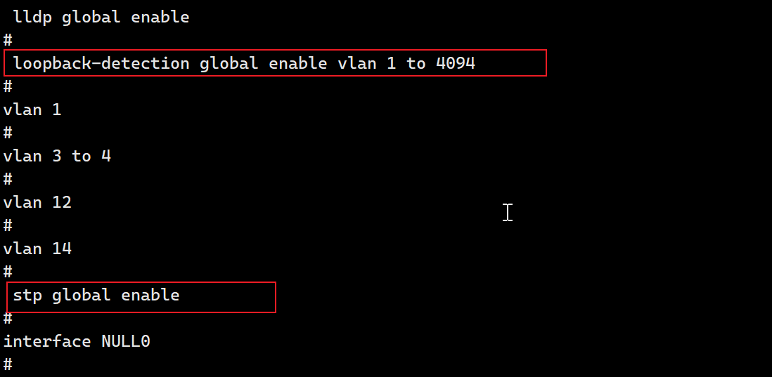

请教一个问题, loopback-detection enable vlan all 这条命令开启环路检测
stp global enable不也是防环的吗?这两条命令配置的时候有什么需要注意的吗?是不是开启环路检测的vlan 就做不了生成树了
比如说目前我全局下配置了loopback-detection enable vlan all
那stp global enable这条命令需要undo掉吗
还有接口下的stp默认都是开启的,那如果接口下我也loopback-detection enable vlan all,是不是接口下也要undo stp enable
您好,两个是互斥的
配置loopback-detection enable vlan all 这条命令就不要配置STP了
缺省stp是开着的 这个我需要管吗 配置了loopback-detection enable vlan all 这条命令是不是默认配置不生效了
