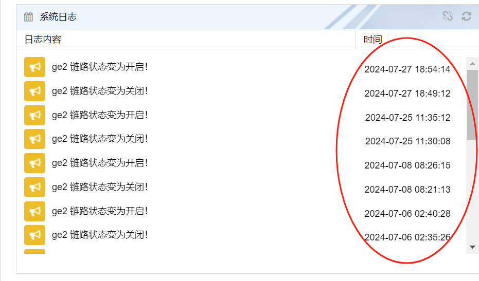

问题描述:出入口行为管理ACG1000-SE  GE2口是连接外网光猫的、GE2另外一端是连接移动光猫、GE2端口配置了固定IP地址、但是会没有预兆的掉线、且掉线时间为5分钟、掉线的时候设备端口不会亮灯、相当于物理链路掉线了?请各位大神解惑

替换法,先替换网线,再替换ACG端口,如果都没问题,那就把电脑接在光猫上看看掉不掉线,如果还是掉线就联系运营商更换光猫排查吧
您好,换下网线试试
每次掉线五分钟就自动上线、且不是固定的   如果是网线故障的话应该会一直掉线
交叉测试下,用笔记本接上去对别测试下,如果故障依旧,直接反馈运营商报修
