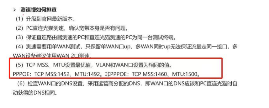

如果是拨号口建议手动修改下TCP MSS 和 MTU

拨号口打开网页慢 改这两个参数会有效果的 你试试
