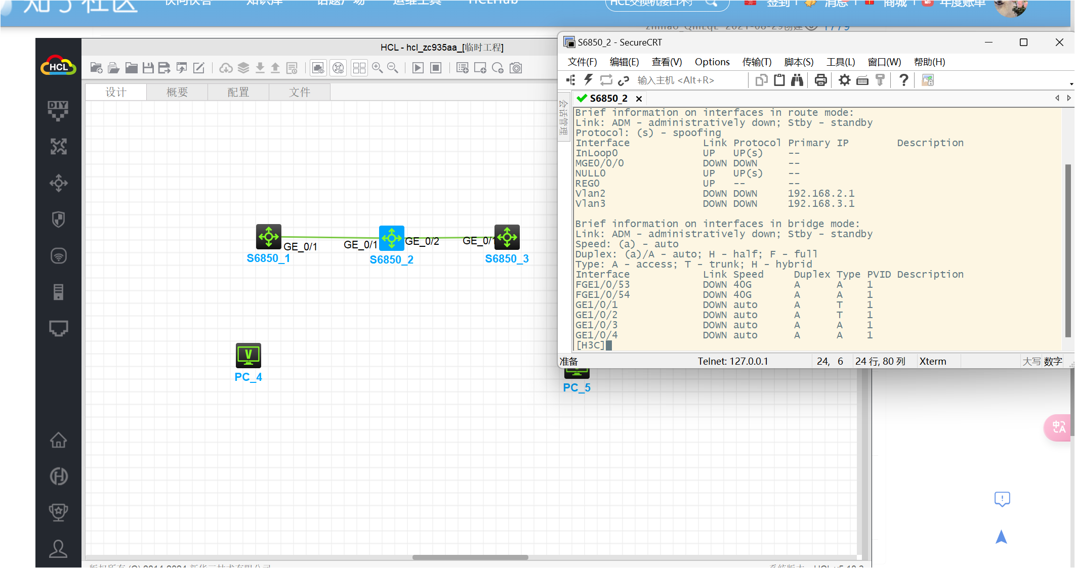

在模拟器中交换机连接交换机,却显示接口关闭状态。没有手动关闭接口,左右两个交换机接口都显示up,但是中间的显示down

重启设备。模拟器bug
粉丝:5人 关注:0人
先把设备连线接好,再启动设备;先启动设备后连接线路就会造成接口是down的
内存加大点,再重新试下

电脑得物理内存嘛?
宽 发表时间:2024-07-29
回复宽:
不是,模拟器里面交换机的内存,右击可以调的
叫我靓仔 发表时间:2024-07-29
回复叫我靓仔:
好的我尝试一下。非常感谢
