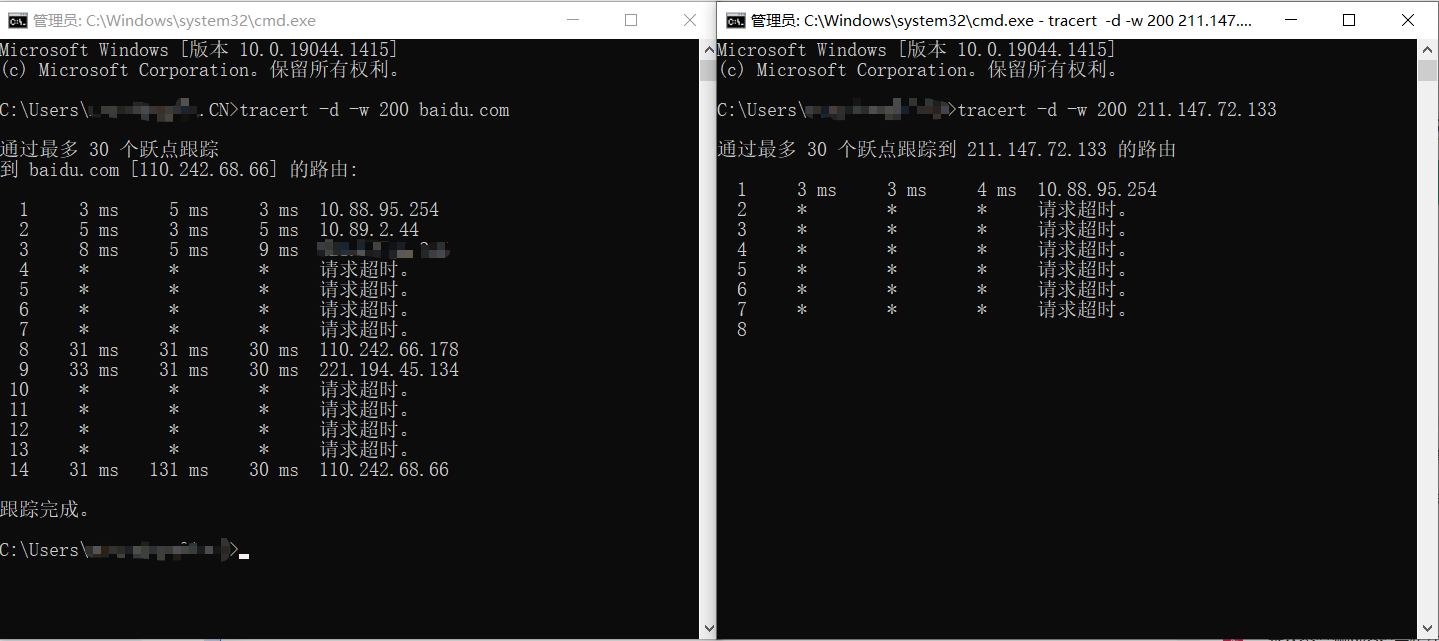

把你的tracert结果截图发上来研究研究。
下面这个图
一只小蚂蚁 发表时间:2024-07-31 更多>>
下面这个图
一只小蚂蚁 知了小白
粉丝:0人 关注:3人
tracert路径图,左边是百度的,右边是问题IP的

10.89.2.44是不是你们的地址呢?
落啦耳朵 发表时间:2024-07-31
回复落啦耳朵:
是的,出口防火墙的
第三个地址是什么呢?是211.147.72.133?211.147.72.133到底是哪里的地址呢?
回复落啦耳朵:
第三个地址是我公网出口IP,211.147.72.133是我这里要访问的外部的地址

搞定了,核心上之前加了一条静态路由,指到了另一台设备,那台设备没回程
一只小蚂蚁 发表时间:2024-08-01
