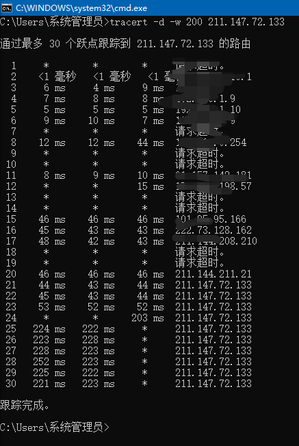

内网tracert外网地址211.147.72.133,本人公司有线(无线)网络环境下tracert外网地址,到核心之后后面就不通了,但是在核心带网关作为源地址到这个IP是通的,我排查了下防火墙出口策略是没问题的,想请教下各位大佬是什么问题

哥们,认真读题,看下两张图的对比

我tracert 了一下,结果有点问题,可能这个地址有环路
