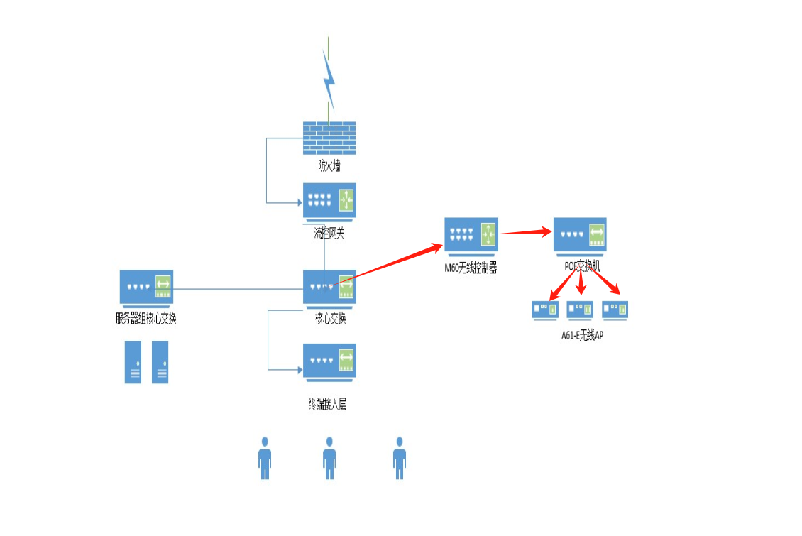

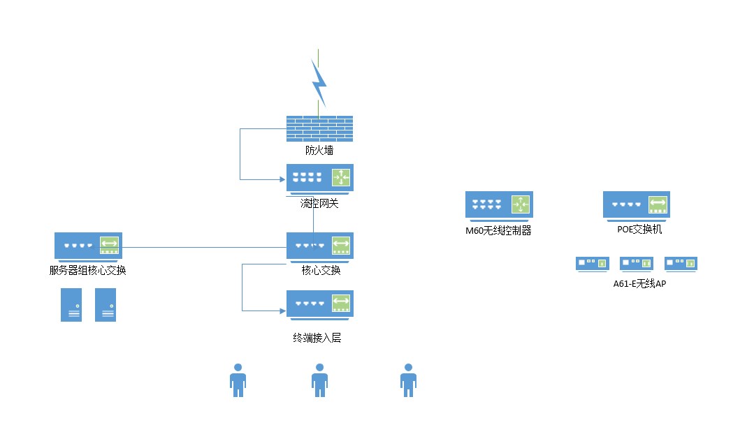

我目前有一台M60无线控制器+10个A61-E无线AP+1台POE交换机,我应该怎么把他们组到现有网络中,如何接线?纯小白~

可以这样连接
可以在核心上做dhcp给AC AP下发地址 也可以在AC上做dhcp给ap下发地址
Zldr 发表时间:2024-07-31 更多>>
核心交换连接到M60的WAN口吗,M60的LAN口连接到POE交换,DHCP从M60获取,这样可以吗
zhiliao_KWE1WL 发表时间:2024-07-31
