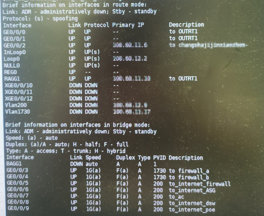

MSR3610物理口是起来的, 但是VLAN端口down, 有大神帮忙分析原因吗?

接口配置的access还是trunk模式,有没有放通这个vlan通过

accesss 口, 已经放通了, 这个设备重启过,就出现这样的问题了

接口有没有放通这个vlan
聚合口的端口如下图,共有5个
zhiliao_rFfA2l 发表时间:2024-08-01 更多>>
接口配置 int vlan-interface 200 ip addr 100.68.12.9 255.255.255.248 int g 0/0/1 port link-mode bridge port access vlan 200

你聚合口加了那些口
zhiliao_Eisyvu 发表时间:2024-08-01
聚合口的端口如下图,共有5个

问题设备 口信息
