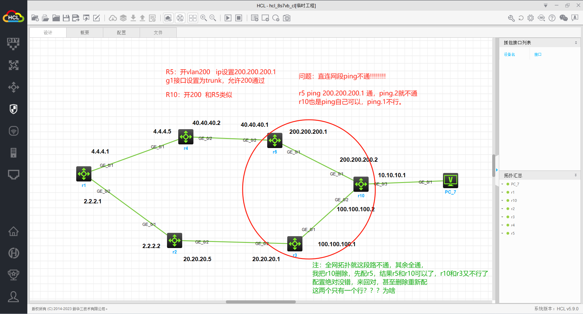

H3C模拟器,直连设备ping不通,删除重启过也不行,是模拟器问题?版本5.9.0
2024-08-01提问
  • 0收藏,2375浏览
粉丝:0人 关注:2人
直连设备ping不通。查看路由表,没有对方的直连信息。
互相配vlan 和 ip地址,接口trunk允许这个段通过。其余设备都行,就这个不行
ps2:不可能配错命令,因为我还删除过设备,重新搞的,又一个一个对。
你好,看下接口起来没
模拟器有BUG,接口有时都起不来,需要重启好几遍
大佬,又重启了几遍,现在一直变成r3和r10不通,r5和r10好了。配置没问题看了
琴酒加黄瓜 发表时间:2024-08-01 更多>>
你好,我全部保存重启,结果r5和r10好了,r3和r10又不行了,我dis int brief,发现接口都是UP
琴酒加黄瓜 知了小白
粉丝:0人 关注:2人
知不知道呢 知了小白
电脑内存可够,有时候内存不够的话,接口会起来,但是ping不通
内存够,后来我又开了个4个机器的模拟图,结果有一条还是不行,其他三条行,哭了
