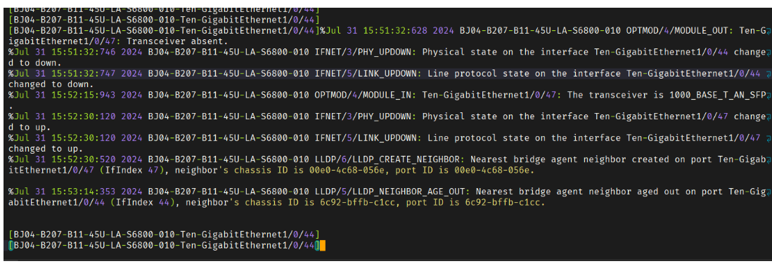

将交换机原本44口、45口的服务器迁移到47口和48口。然后发现插拔AOC线缆到47口时,43口变为down的状态(43口也接了一台另外的服务器)。对43口进行shutdown、no shutdown操作,发现47口又会出现down,并且无法恢复为up(也就是两个口只有一个up)。
为了排除服务器的问题又做了个测试:将47口下挂的服务器迁移回去44口。对44口和43口测试现象一致,然后在47下接了一个pc,发现对47口shutdown,又变成了44口跟着down;no shutdown之后47口up ,44口无法恢复;对44口操作47口同样结果。43口又不会跟着变了。
排查:检查过配置,没有冲突或者特殊配置,接口配置都是一样的。并且硬件手册说了1-48口都是光口(接口下也显示optical fiber),排除combo口的原因。唯一能考虑的地方是设备1-48这些10G口用的是AOC_SFP_PLUS(线缆模块一体);非华三生产的光模块,但是其他接口正常运行工作了很久了,光模块的适配性也不该成为这个问题的原因。想请问下还能是什么原因呢?交换机本身硬件故障?
