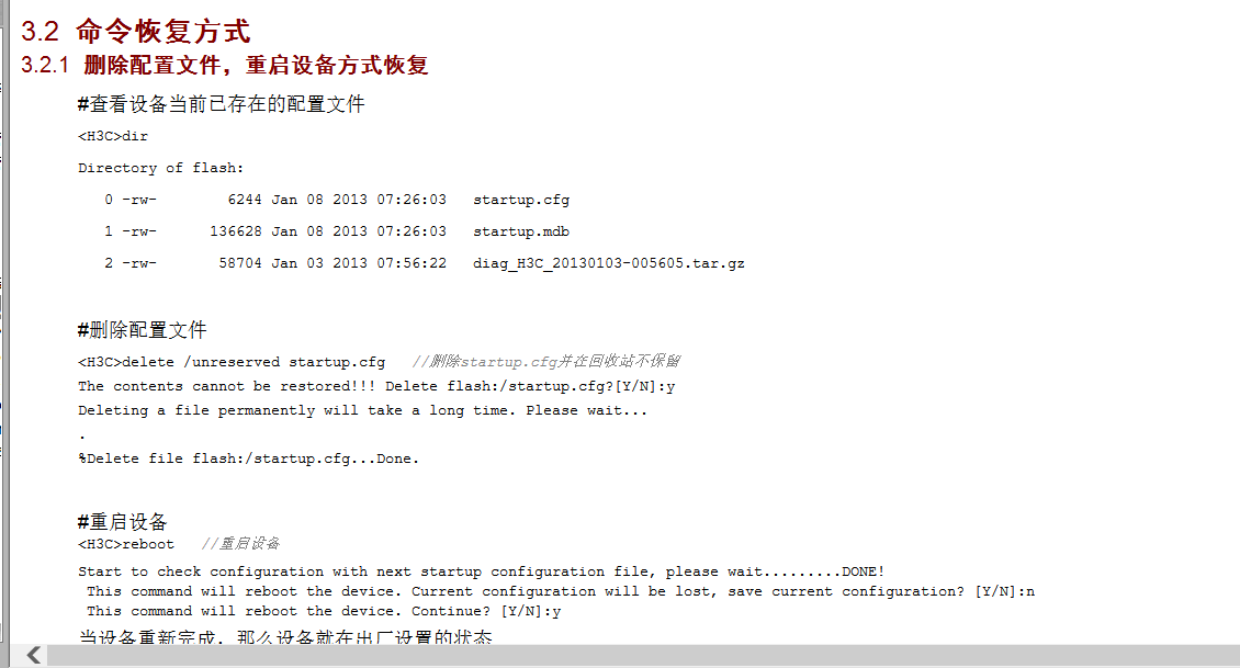

dir看下目录文件
删除cfg和mdb结尾的文件,然后保存配置重启即可
