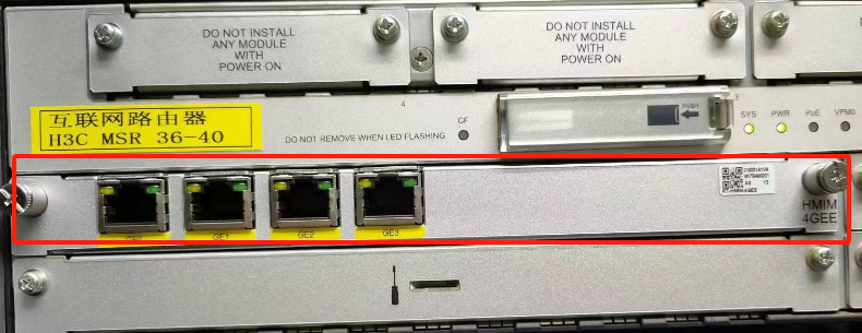

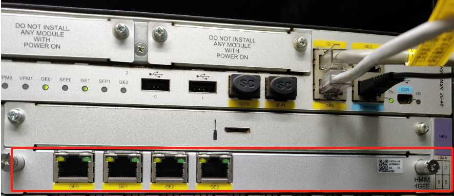

断电安装好RT-HMIM-4GEE扩展卡,再上电启动在console命令行查看无法识别硬件信息
插槽8换到插槽5还是无法识别信息

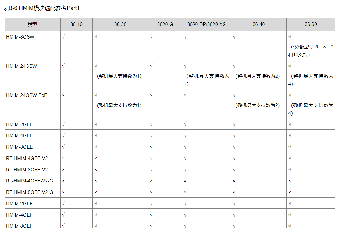

是RT-MIM-4GEE版本和交换机没有适配吗

看下是否支持板卡,SN码查看下板卡信息能否对上,然后换个插槽试试
TR-HIMM-4GEE和HIMM-4GEE板卡都可以适配3640的,槽位也已经更换过,还是不能识别

要冷插拔,先断电,接入板卡,然后再上电,是按这个流程操作的,断电插卡上电,还是识别不了,是不是要适配RT-HMIM-4GEE-V2,操作手册说明上没看到RT-HMIM-4GEE这个模块,只看到RT-HMIM-4GEE-v2
