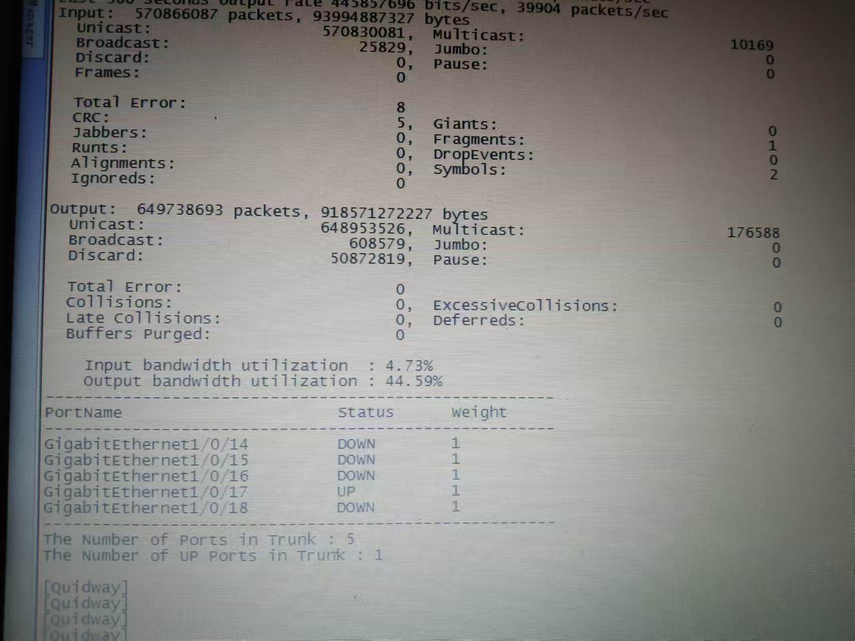

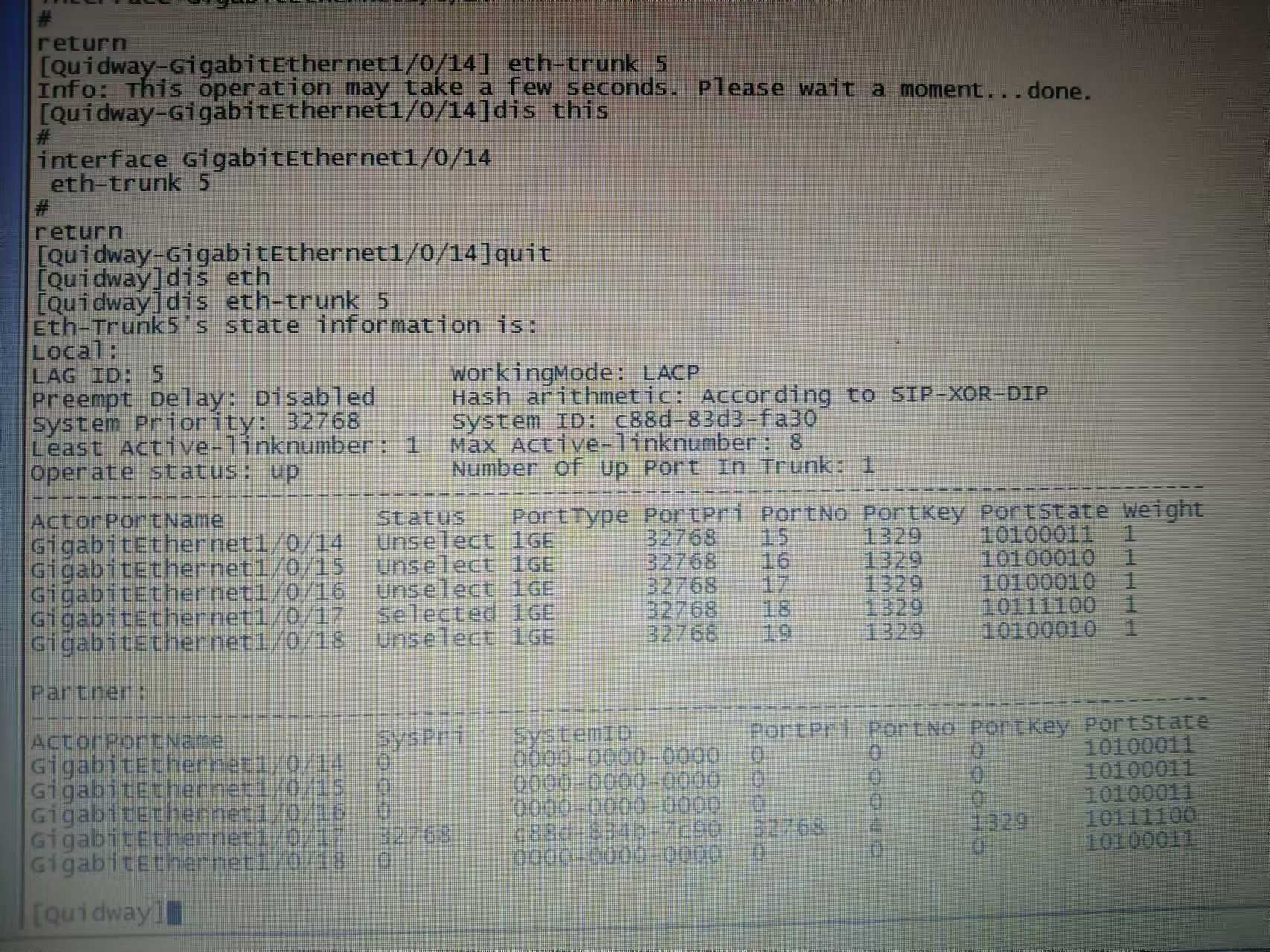

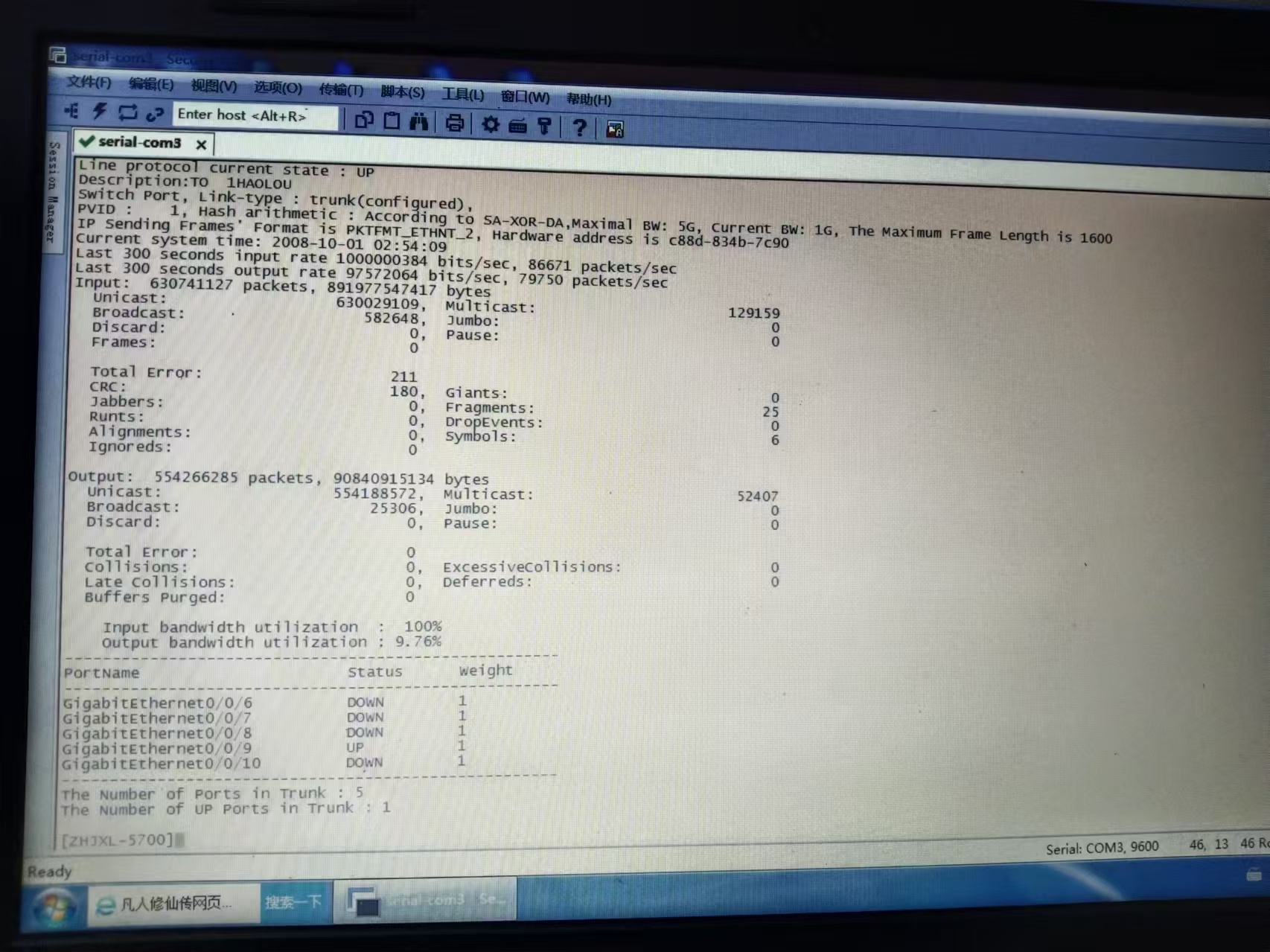

交换机两端一端是s7700,另一端是5700,两台交换机通过5根链路做的链路聚合eth-trunk5,用的lacp协议。每条链路是通过光收发器光纤连接的。之前用的没问题。最近收发器坏了,换了收发器之后,只有一条链路是select,其他4条链路都unselect了。把所有收发器都换了还是unselect,检查交换机的物理端口都是up的,每条链路都是通的。然后收发器都换成一个牌子的也不行。哪位大侠给看下是什么情况?

这不是华三的设备啊, 接口都是down  的肯定unselect 了

改成静态聚合试下
我看有报错信息,但是不太会解读这个

是lacp这个协议出的问题吗?7700上还有其他的聚合组,是没问题的
zhiliao_IOFLyX 发表时间:2024-08-03
我看有报错信息,但是不太会解读这个
