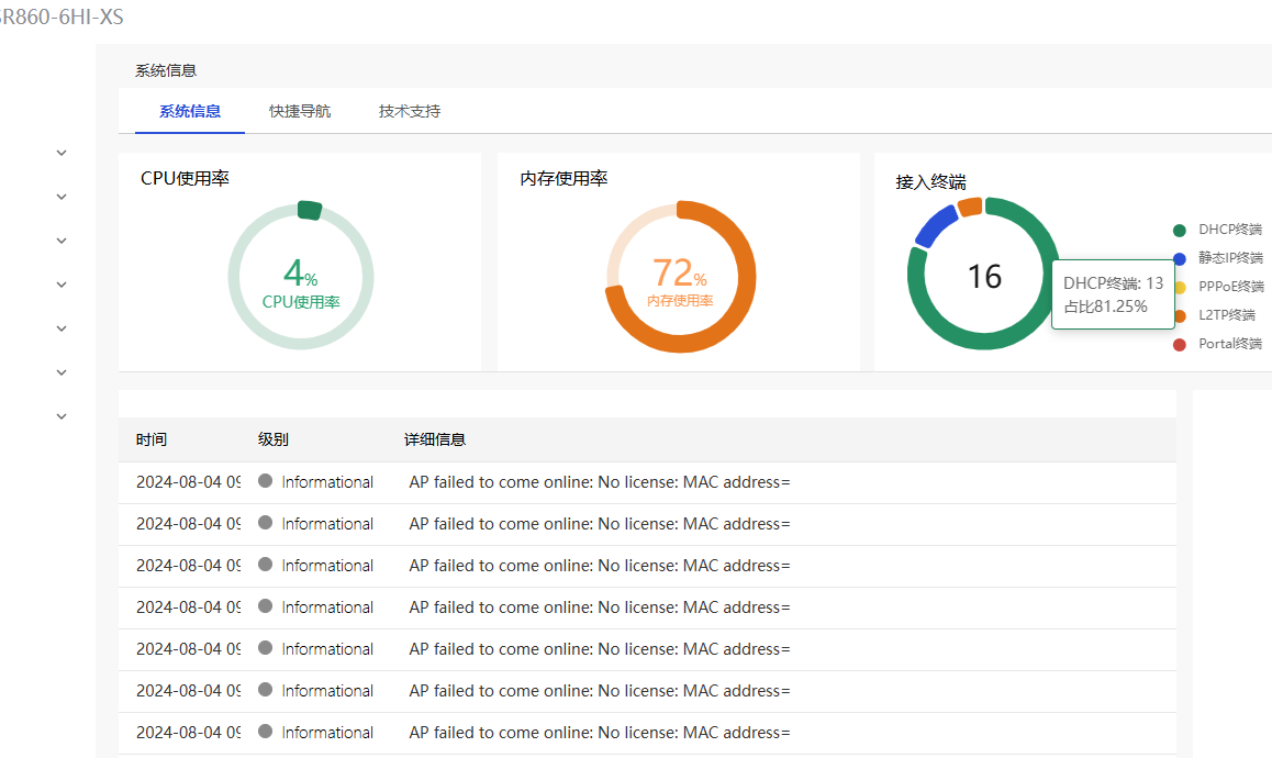

MSR860-XS路由器下接了胖AP,日志一直提示ap上线失败
2024-08-04提问
  • 0收藏,2168浏览
刚 一段
MSR860-XS路由器下接了胖AP,日志一直提示ap上线失败,把其他告警信息全部都覆盖了。因为没有license,不能切换为fit ap,只想用fat ap,如何不再提示此条告警?
告警如下:
AP failed to come online: No license: MAC address=XXXX-XXXX-XXXX

是胖ap,已经切换过了,并且已经在云简上配置了。

已经查明了。一直告警的原因是在开启了“无线AC”-“无线配置”-“自动AP”,关了就不报警了。
