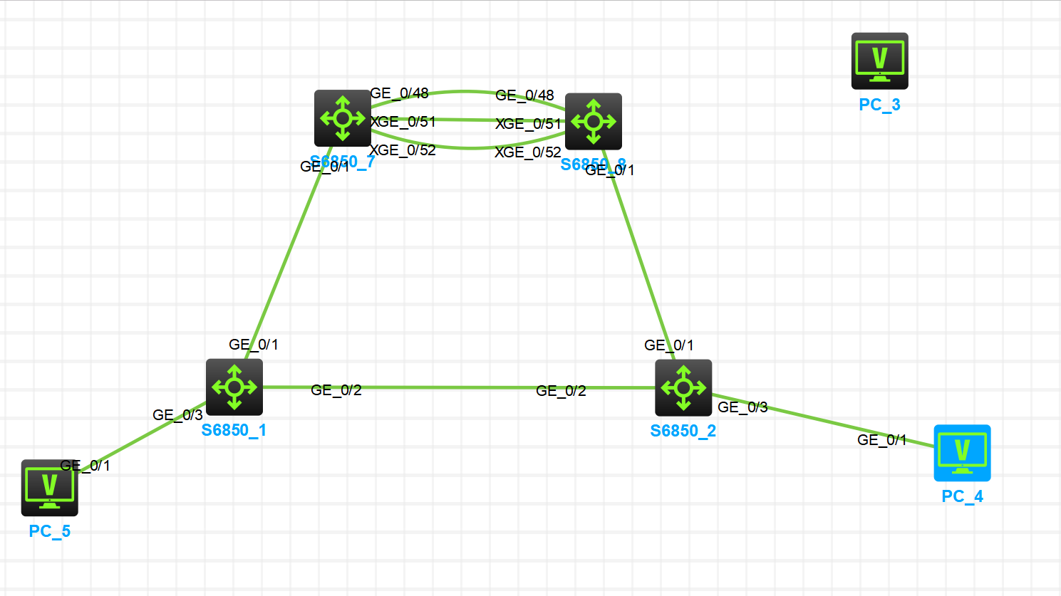

用HCL配置ERPS,其中两台S6850做堆叠(这里简称A),下联两台S6850(这两台简称B和C),B作为ERPS环主节点,C作为ERPS环邻居节点,A为Normal节点。现在B和C相连端口为RPL端口,ERPS环在处于IDLE状态下,RPL端口为Block状态,端口在block状态下ARP报文是可以从该端口发送。并且B和C都有一台PC,一直发送请求网关mac地址的ARP请求。在这种情况下,shutdown掉C的normal端口,然后在undo shutdown掉C的normal端口,并抓取B的normal端口的包,发现请求mac地址的ARP请求报文造成广播风暴,导致A直接CPU飙升卡死。如何解决该问题

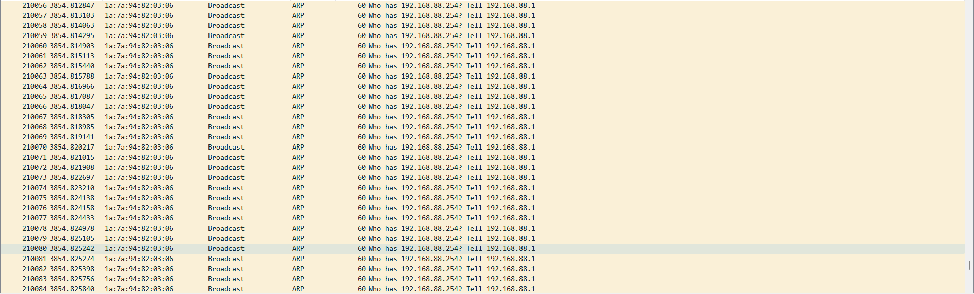

这是抓取报文时,ARP请求报文直接形成广播风暴
