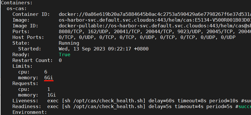

我用以下命令查到pod os-cas-0的内存限制:
kubectl describe po -n cloudos-iaas os-cas-0
结果如下图:
用以下命令查看该pod的内存使用情况:
kubectl top po os-cas-0 -n cloudos-iaas
结果如下图:
从上面使用情况分析,的确该pod的内存使用率超过了92%,
那么我是否可以用以下命令来修改pod的内存限制值呢?
kubectl edit po os-cas-0 -n cloudos-iaas
请大神帮忙确认一下这个命令是否可行?谢谢!
