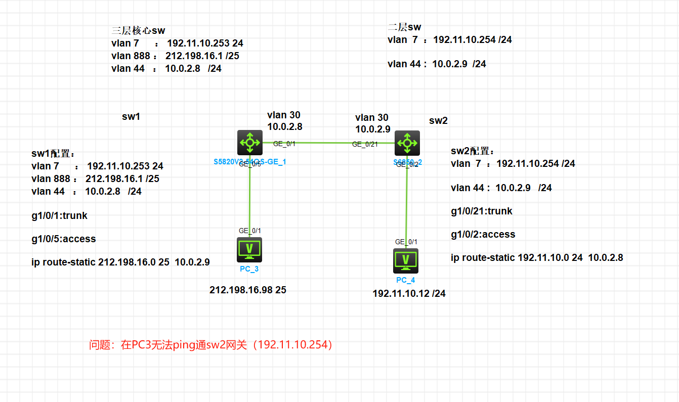

2台交换机(其中一台二层和一台三层的)三层ping不通2层vlan网关
  • 0收藏,2391浏览
设备H3C:s5130s  52s  li  和  s1850 28p

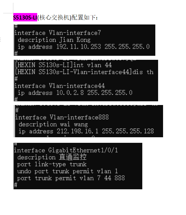

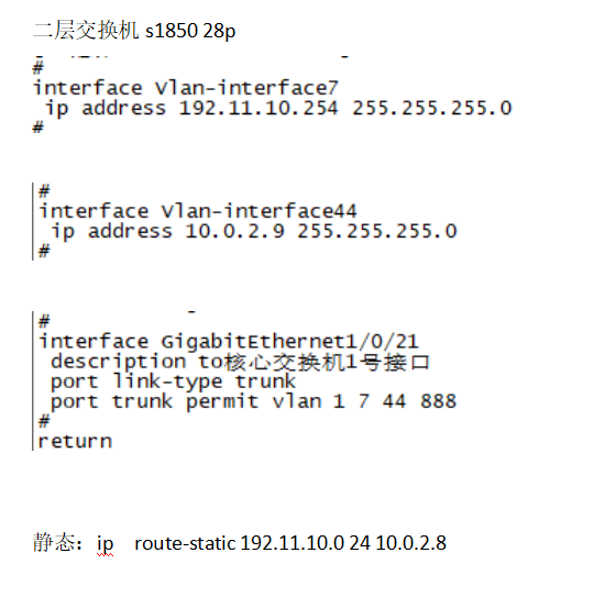

把3层交换机当着核心交换机,但在三层局域网内管理二层交换机无法与二层交换机通信,静态ip地址也添加了静态ip地址还是不能通信,请大师帮忙指导一下,谢谢,拓扑如下截图
实现目的:在局域网管理二层交换机(http 或 telnet)
本人菜鸟,请详细说明一下,非常感谢
SW1: IP route-static 192..........
SW2:ip route-static 212.......
sw1: ip route-static 192.11.10.0 24 10.0.2.9 sw2: ip route-static 218.198.16.0 25 10.0.2.8

就是路由写反了,SW1上192.11--- sw2上212的
zhiliao_小白菜 发表时间:2024-08-05
