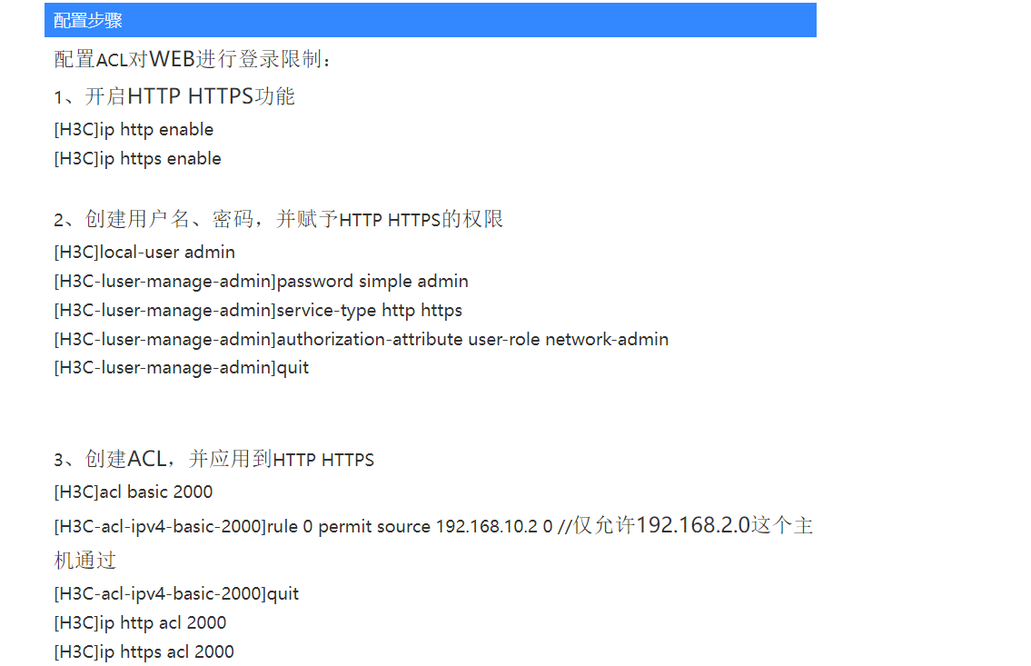

参考以上案例

ip http acl

可以设置禁止的ACL在其他的IP接口上应用
就是禁止http和https在对应的网关调用?ACL怎么做,可以发一下吗,

http 仅允许某个ip就行
