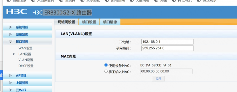

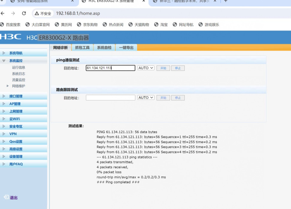

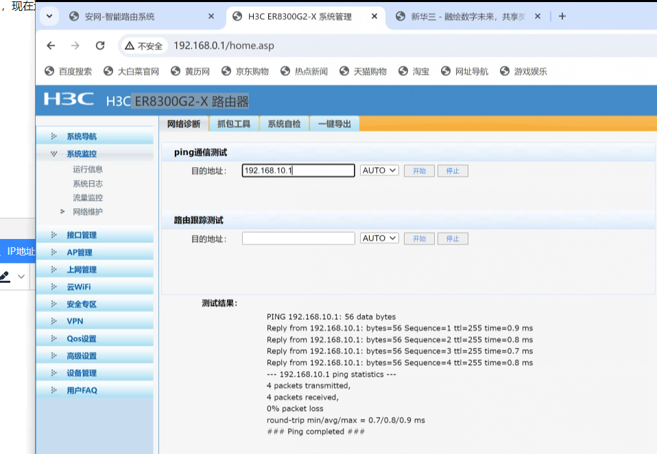

路由器lan口和交换机三层互联     交换机上有5个vlan  对应5个网段     ,路由器上测试公网地址可以通     路由器上配了5个vlan的回指路由  ,在交换机上就能ping通路由器的公网接口地址   ping不通公网网关 ,现在这个ER8300G2-X路由器有啥可以设置的?    ?我都怀疑设备坏了,但是接lan口   用户可以上网

写了 都能ping通公网接口地址了 去不了网关

从20版本升级到23版本解决了
