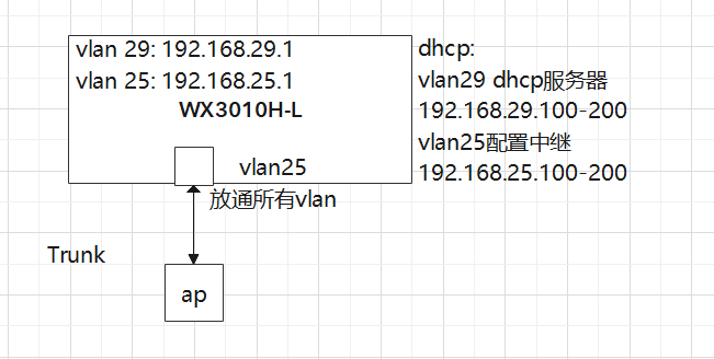

在wx创建了 vlan 25 vlan29  vlan29中配置dhcp服务器 地址池设置为29 25两个ip网段   vlan25配置中继
wx中 一个口设置trunk pvid 为25,放通vlan25 vlan29, ap连接此口
wx上能发现ap,显示ap获取到了25网段的ip
????现在,我想让手机 无线设备获取29网段的ip,于是我在设置无线服务时,缺省vlan设置为29,将ap添加进无线服务。
此时发现,手机 无线设备是获取不到dhcp服务器提供的ip
然后我把缺省vlan 设置成1 发现手机 无线设备可获取到25网段的ip
请问,这种情况,我是在哪里配置出了问题?

你的ap管理vlan是多少,无线用户vlan是多少。现场拓扑,集中还是本地转发。需求是什么
这样结构不知道清不清楚了
这个设备只有本地转发,没有集中转发的

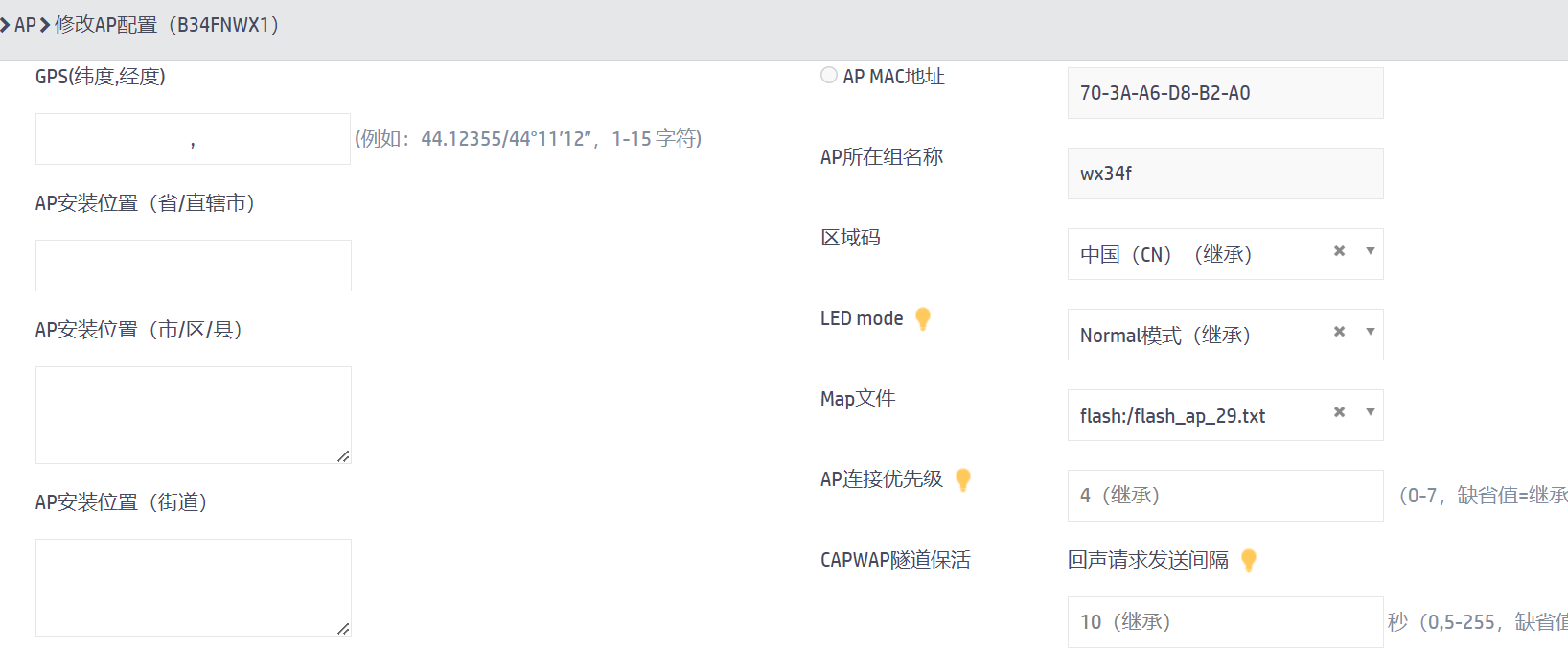

我登录到ap里面,
对ap进行了手工设置
vlan 29
 interface GigabitEthernet 1/0/1
 port link-type trunk
port trunk permit vlan all
发现通过修改无线服务中默认vlan 为29后,手机端通过ap进入后的可以获取29网段的地址了
那么问题是,我的map 编好了上传后,进行了相关设置好像无效!
我该在哪里设置呢?
map文件中要不要加入save force?
写map文件了吗
