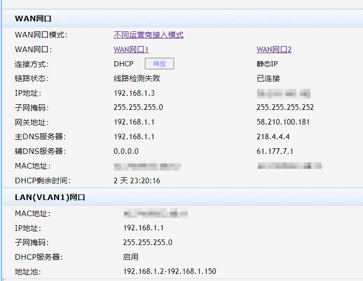

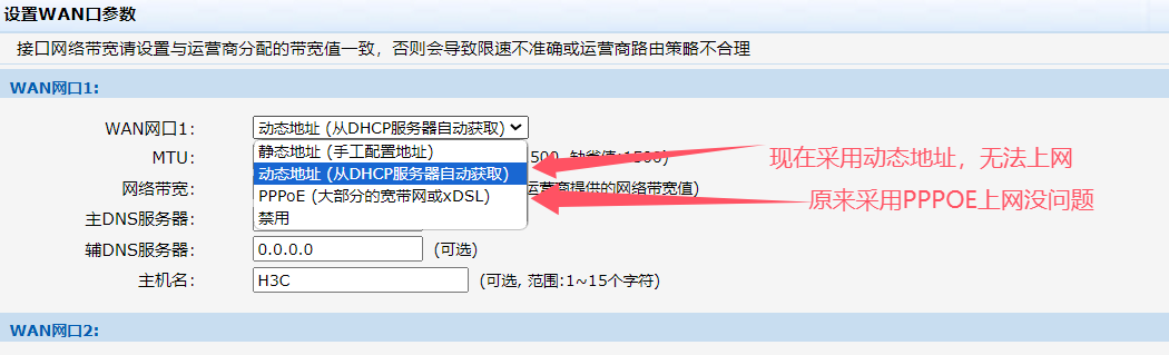

ER5200G2+链路无法连接
2024-08-06提问
  • 0收藏,1382浏览
粉丝:5人 关注:4人
1、确保光猫模式修改成功了,可以直接接电脑测试是否动态获取可以上网
2、如果修改成功,检查下路由、nat、dns等相关设置
3、检查下是否和vlan口地址冲突

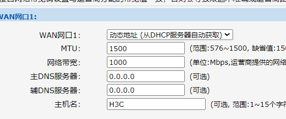

配置dns服务器
粉丝:13人 关注:7人
配置一下dns服务器,或者电脑直连光猫看看能不能自带获取地址上网

是不是 地址池变更:192.168.2.2-192.168.2.150

和lan口的,修改下lan口默认地址

你这是地址冲突了
zhiliao_0049 发表时间:2024-08-06
和lan口的,修改下lan口默认地址
wan口  和 lan 口 地址冲突了
是的 只要不和wan口冲突 就可以

lan口地址 改一下
zhil_XHR_SVL 发表时间:2024-08-06
http://www.h3c.com/cn/d_201403/819372_30005_0.htm#_Toc381718997
是把原来IP地址:192.168.1.1 改为 192.168.2.1
zhiliao_XpOekm 发表时间:2024-08-06
是的 只要不和wan口冲突 就可以
