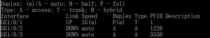

面板AP,WA6522H,AP配置统一由AC的MAP文件下发。
因业务需要,要在面板AP本地1/0/2口配置相应业务VLAN,配置保存后,重启AP,发现AP接口下手动配置的业务vlan消失,被AC集中下发的MAP文件的配置覆盖。请问如何解决此问题?让MAP文件不会覆盖本地手动的配置。
改后1/0/2口的vlan为1220,
重启AP后又被MAP文件覆盖为3550的vlan
