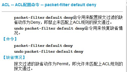

在流策略中,‌ACL的默认动作是允许(‌permit)‌
1.有则匹配,无则放通
2.匹配到第一条后,后续相同的将不再匹配
