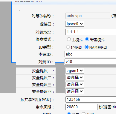

上面是3200设置部分设置,下面是 f1-e-g2部分设置
ipsec用的是野蛮模式
h3c f1-e-g2和er3200g2做ipsec,h3c f1-e-g2是总部有固定ip地址,er3200g2是用的adsl接入无固定地址,现在遇到一个问题,我画框的地方填写abc只能建立ike但是ipsec无法建立成功,如果填写adsl获取的地址ike和ipsec都能正常建立,请问一下因为分别没有固定地址,那么画框的地方“对端ip地址/主机名” 应该填写什么?

你上传的图片无法查看 按照你的描述
组网环境是一个有固定ip
一个无
那就需要一端使用ddns域名去做ipsec
没有的话 是做不了的
野蛮模式不需要对方地址

我用的是野蛮模式啊,v5版本是可以的
zhiliao_8XBzG5 发表时间:2024-08-06
没有固定ip 没有ddns域名 你是怎么做的?用的动态ip吗?
Admin 发表时间:2024-08-06
野蛮模式不需要对方地址
