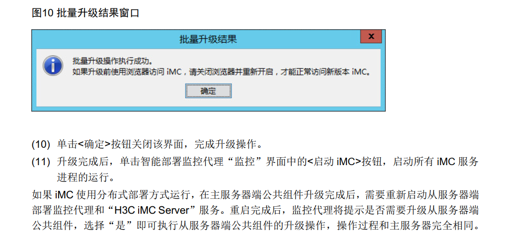

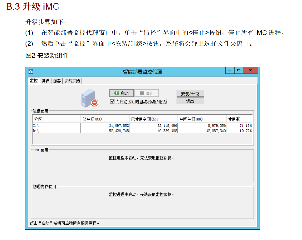

1.可以单独升级IMC EIA,步骤详见版本说明书;
2.升级后只需要重启浏览器,服务器不需要重启。
升级前请仔细阅读版本说明书里面的升级步骤及注意事项等。
参考链接:https://www.h3c.com/cn/d_202407/2213532_30005_40.htm
我只是找的最新版本(iMC EIA 7.3 (E0632H07) )的 版本软件及说明书,你想升级哪个版本,找那个版本的 版本软件及说明书即可。链接我看是iMC EIA 7.3 (E0632H07) 版本软件及说明书。
