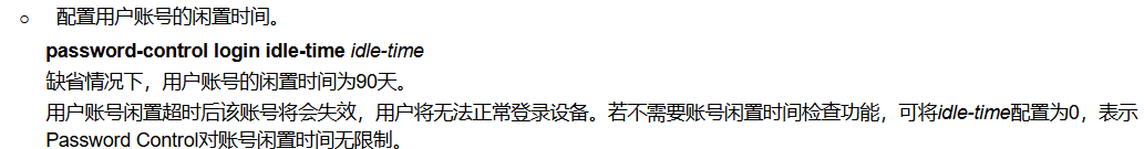

是不是Failed to login because the idle timer expired?
那是你太长时间没登录设备了(估计是超过90天),账号过期了。
如果设备有配置ntp且指向内网ntp服务器,可以去服务器上把时间回调大概90天。
如果设备被imc纳管,可以通过imc改时间,回调大概90天即可。这个我记得知了社区有教程来着的。
如果不能直接改设备时间,可以尝试重启设备然后立刻登录。
如果以上办法全部失败,那就只能通过开机时的boot菜单来操作了,比如使用跳过当前配置启动然后导出配置文件,重新配置设备。
恢复以后,记得把idle-time改成0。
