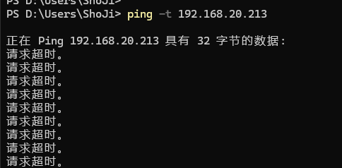

MSR930下划分了两个VLAN分别 vlan1 和 vlan7 ,vlan1下的IP ping不通vlan7下的IP。

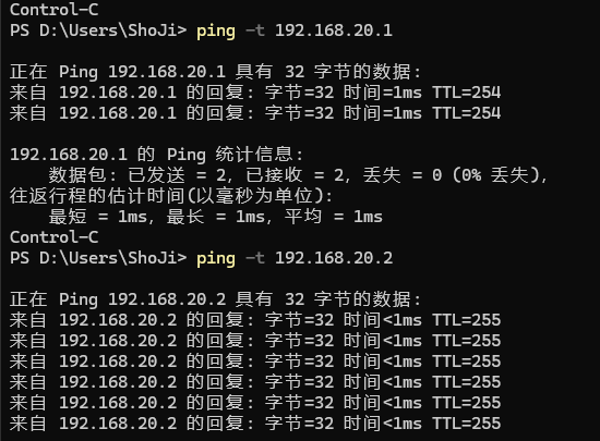

具体问题是:B能ping 通 20.1、20.2、30.203、50.24 唯独ping不通 A 即:20.213

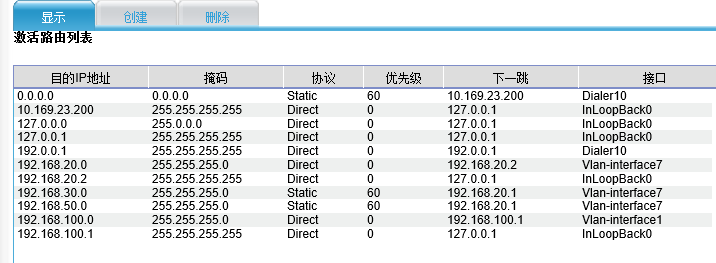

MSR930上的路由表:
我要如何设置才能让B可以ping通A

这是测试结果

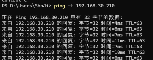

我怀疑MSR903没有开启VLAN间数据转发。但是为什么B端点又能够ping通30网段的地址呢?

目前排查到结果如下:
为什么100.110 ping 20.213只有数据包从20.213到100.110的回包,而没有请求包?
下一步该如何操作呀!太难了我!
