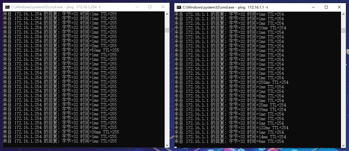

ping核心交换机的时候,间隔几十个包会出现一个大的延迟包,一般延迟在50-60左右。
连续ping网关设备的时候,会经常性出现延迟较大的包(见截图)。有哪位大神知道大概原因呢?
电脑IP段为172.16.4.0/24
IP地址1.254为核心交换机(设备型号为S5500V2)
IP地址1.1为网关(设备型号为华为USG6300E)
组网方式: 电脑连接接入交换机-核心交换机-防火墙

那是设备的ping保护机制,默认对icmp报文上送设备cpu的速率有限制,所以延迟会有规律性的变化。
正常现象无需担心,原理参考:

ping终端或者服务器,ping设备上送cpu处理的,有延迟很正常的

1、长ping有几个大延时为正常现象,交换机ping保护机制 2、可以将接口配置允许超长帧通过 # 允许长帧通过以太网端口GigabitEthernet1/0/1。 system-view [Sysname] interface gigabitethernet 1/0/1 [Sysname-GigabitEthernet1/0/1] jumboframe enable 我也遇到同样问题,上面是收到的解决方案,这样配置可以简化为一条命令,全局应用吗?
