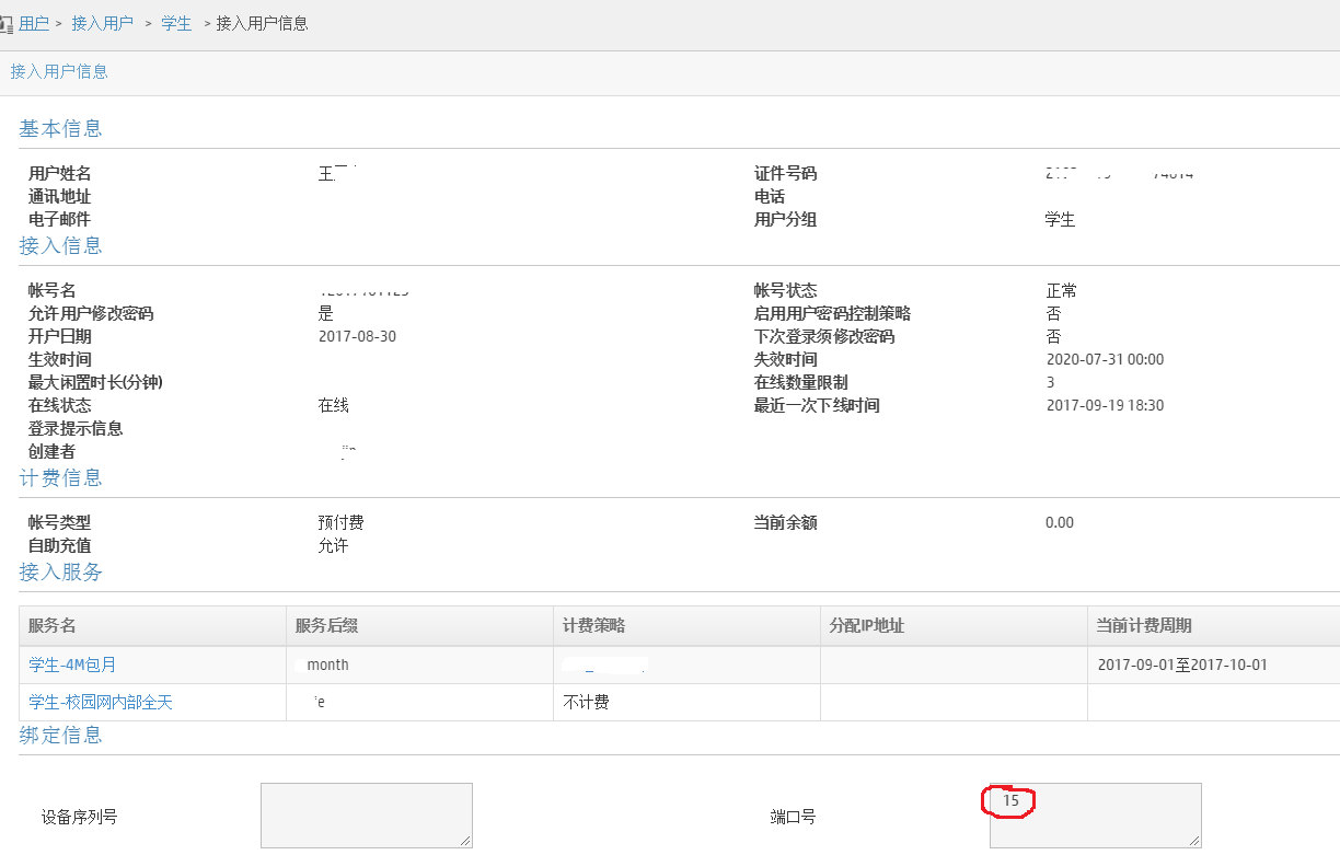

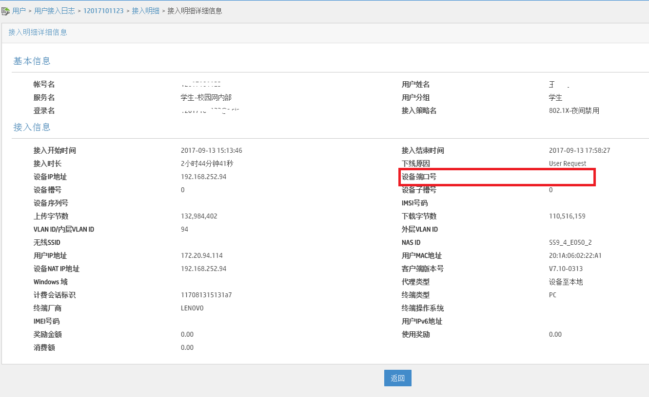

今天发现查询账号的接入明细时,设备端口号处是空白。我们用的802.1x认证,客户端使用的inode,绑定了交换机IP、端口号,在查询绑定信息中有端口号。

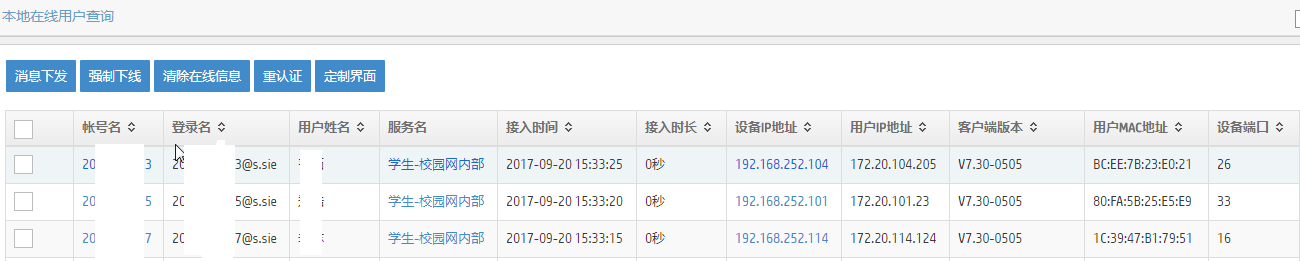

设备配置没变,在imc7.0版本时可以正常显示端口号。还有我设置的802.1x端口绑定是用户首次认证自动传上来,既然在绑定信息的页面里有,就应该是从设备传上来的,也就是应该携带了端口号。我在在线用户列表中查询可以看到端口号,也可以说明设备传上来的吧。无标题1

设备发过来的报文没有携带端口号
似乎不是你说的原因,请看我的回复。
