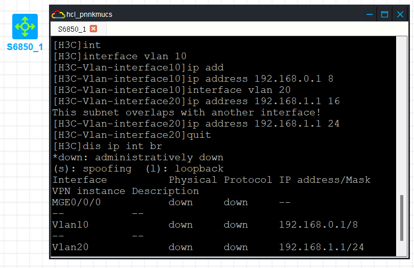

单看这一小段配置是没啥问题的,就是设计得有点奇怪而已。
同一设备不同接口ip符合包含关系本来就是可以配置的,只要让这两个ip在都使用较长的那个掩码时不处于同一子网就行,否则会报错"This subnet overlaps with another interface!"。

网关在一起,配置不上
网关不在一起,会影响路由
