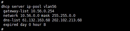

请教老师,核心开通DHCP服务,客户端获取不到IP地址
核心配置如图,汇聚客户端端口也在同一个VLAN里

interface Vlan-interface56
ip address 10.56.0.254 255.255.0.0
dhcp server apply ip-pool 56
dhcp enable
debug dhcp

打开了,核心上有好几个DHCP server, 其他都正常的
zhiliao_E3A7Eb 发表时间:2024-08-07
debug看下吧
zhiliao_sEUyB 发表时间:2024-08-07
回复zhiliao_sEUyB:
您好,具体怎么用啊,谢谢
debug dhcp
粉丝:1人 关注:1人
这个地址是16位掩码的,看下有没有和其他地址冲突了
接入交换机配同网段地址,看看能不能ping通网关。
