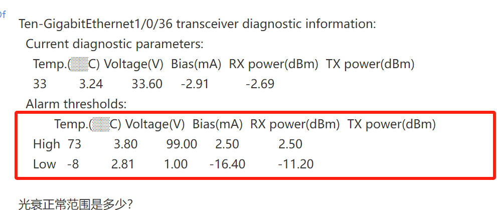

交换机+光衰
2024-08-07提问
  • 0收藏,1747浏览
Ten-GigabitEthernet1/0/36 transceiver diagnostic information:
  Current diagnostic parameters:
    Temp.(▒▒C) Voltage(V)  Bias(mA)  RX power(dBm)  TX power(dBm)
    33         3.24        33.60     -2.91          -2.69
  Alarm thresholds:
    High  73         3.80        99.00     2.50           2.50
    Low   -8         2.81        1.00      -16.40         -11.20
光衰正常范围是多少?
粉丝:1人 关注:14人

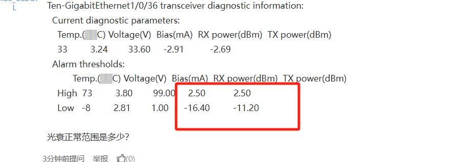

可以参考下这个,更精确的话需要查 一下光模块型号手册,看一下光模块的正常范围
您好,这个区间
