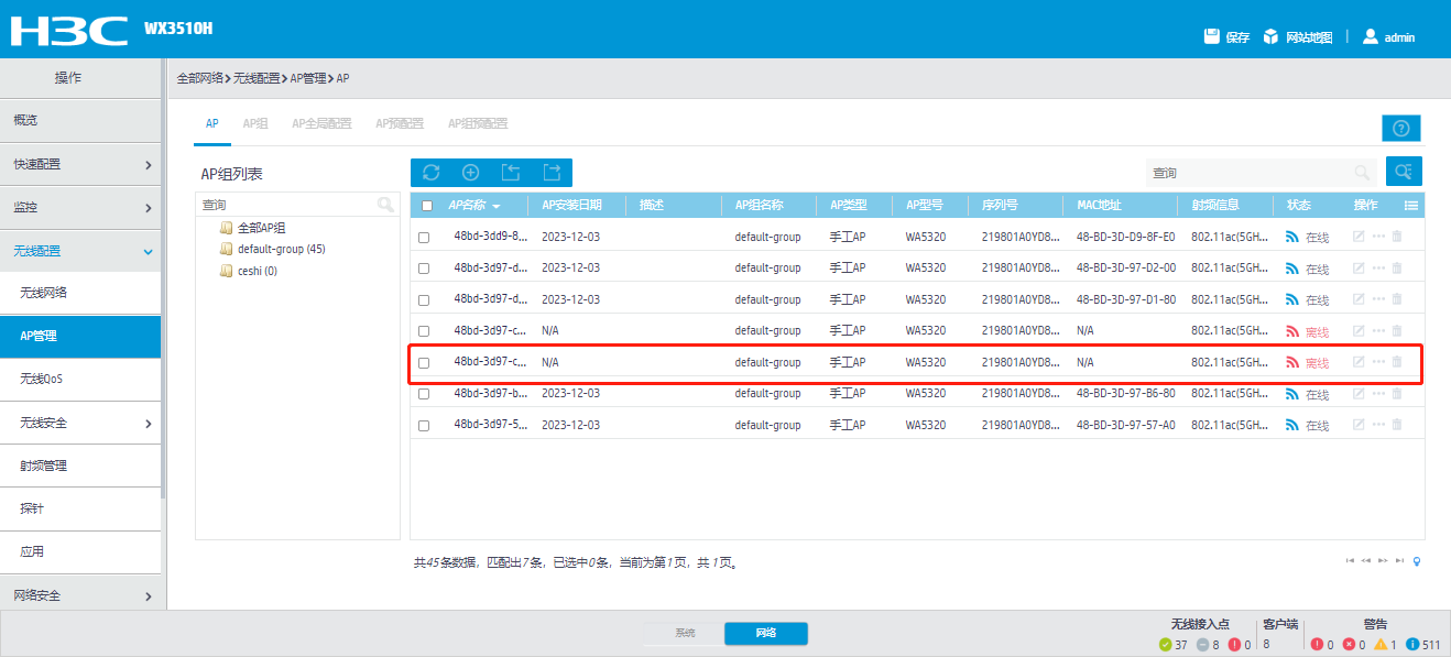

请教大佬帮忙看下。wx3510添加ap显示离线,ap型号是WA5320.在核心交换机上能查到这个ap的mac。网线也拔插过,ap现在闪绿灯。

license够吗
这个AP所在的vlan和别的AP是同一个嘛?
如果不是,则可能需要跨三层上线,加dhcp option 43参数
回复Lee:
这个就是典型的:剩余license为0啊,原来在,但是现在掉了,因为license只能支持现有数量,添加完别的,治好随机掉一定数量,维持license的支持数
悲剧塔 发表时间:2024-08-08 更多>>
Remaining local AP licenses: 0 这个是不够了嘛。怎么应该怎么增加啊?之前这个ap是在ac里的。不知道怎么突然就掉了,再添加就加不上了。
Lee 发表时间:2024-08-07
回复Lee:
悲剧塔 发表时间:2024-08-08

AP无法上线,以下是排查要点,请参考:
1、检查AC到AP的基础网络、物理链路是否有问题。
2、检查AC的软件版本是否适配该AP。
3、检查AC内的授权是否足够使用。
4、检查DHCP内的IP地址是否足够使用。
5、检查供电是否正常。
