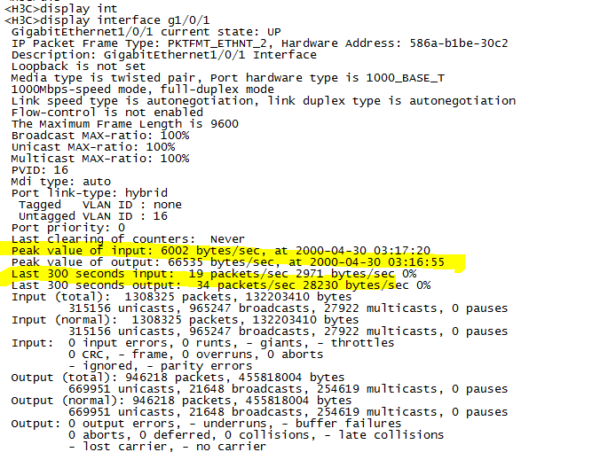

怎么看接口的流量速率(比如千兆接口的流量实时跑到500M)

V7的这个我记得后面还有跟一个实时端口占用   百分比显示的,能直观的看出流量
没找到环境 这个命令应该可以
嘿嘿嘿 知了小白
貌似是没有瞬时流量这个命令,你用连续两次输入dis interface +端口,这个命令,看一下两次相差多少,再看一下两次输入命令的时间是多久,然后计算一下一秒钟大概有多少
