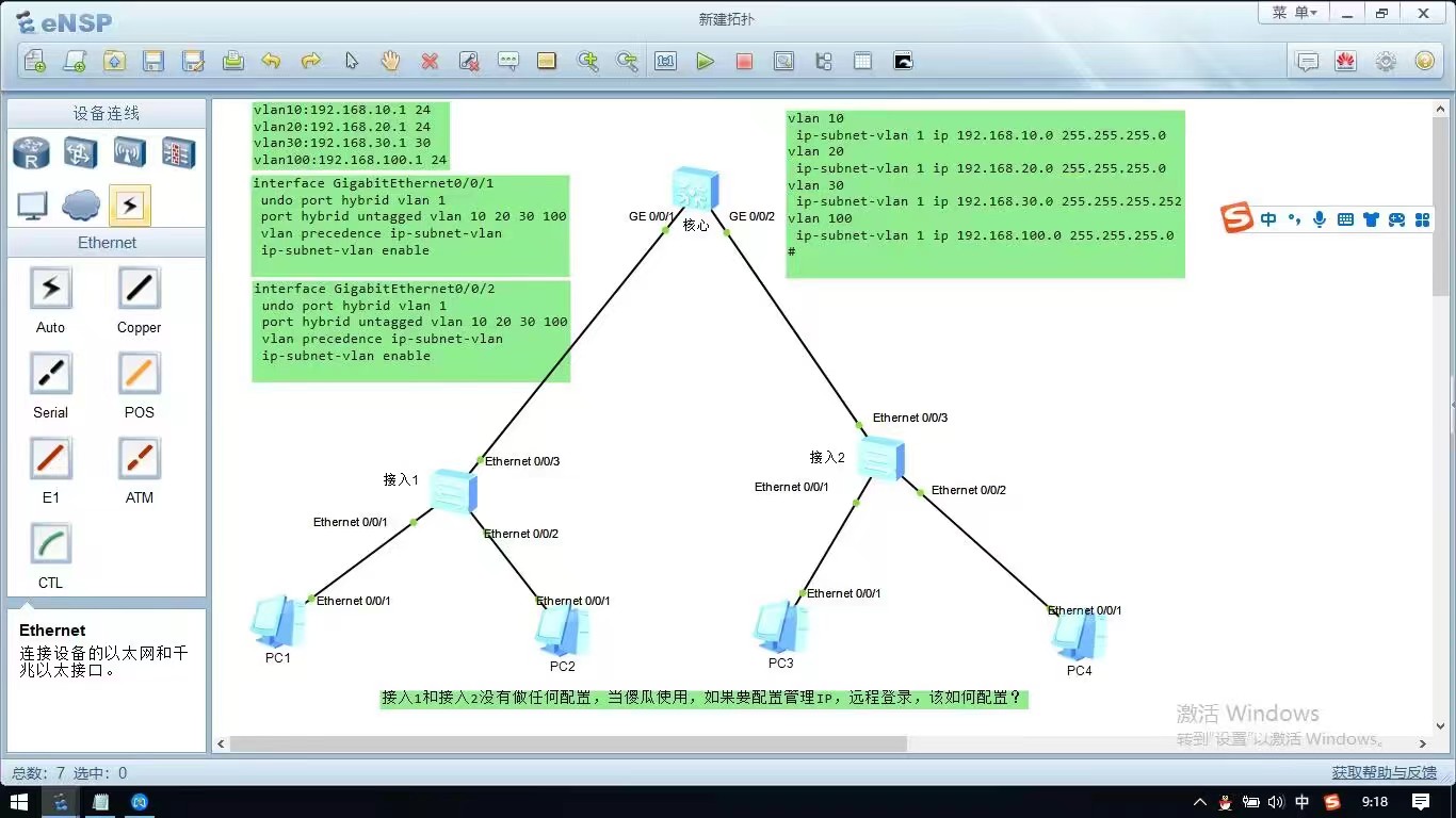

核心设备使用子网划分的方式划分VLAN
  • 0收藏,2137浏览
核心设备使用子网划分的方式划分VLAN的,前端交换机使用默认方式,终端的IP地址随意配置,如果前端交换机想配置管理ip,终端要能ping通交换机,该如何操作?

配置vlan网关,三层互通即可
粉丝:105人 关注:1人
管理vlan默认路由直到网关就行
IP配置了,默认路由也写了,不通

核心正常配置管理段IP地址和业务地址两个VLAN
接入交换机配置管理IP的VLAN和业务VLAN,互联线路开启trunk 承载VLAN
其中接入交换机的管理VLAN的配置IP即可
核心是hybid模式,不能改成trunk模式
