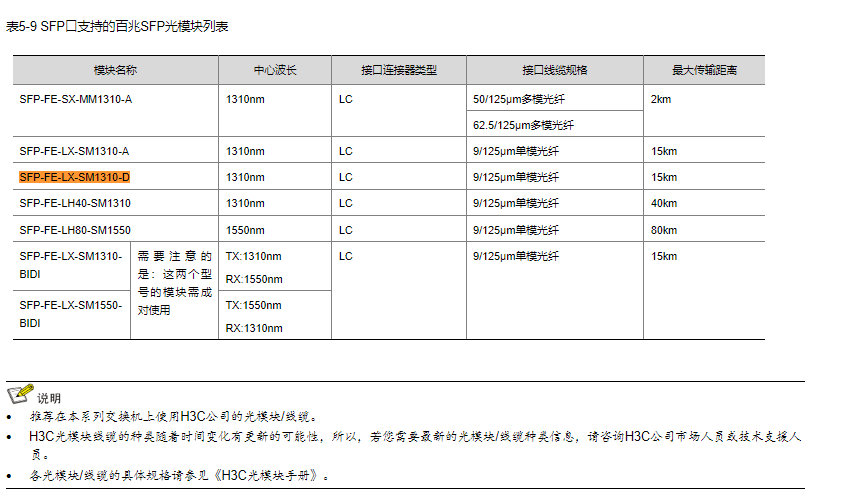

现在以下这个型号的交换机可以识别模块,但是查千兆单模光纤,端口起不来,不是光纤问题
求个交换机支持模块的问题,LS-5130S-28F-EI 支持不支持 SFP-FE-LX-SM1310-D 这个百兆模块
设备信息:

回复zhiliao_sEUyB:
谢谢老哥的支持,查到了,是支持的,非常感谢您!!!

这个手册连接有么,请提供下,非常感谢
落幕生辉 发表时间:2024-08-08
https://www.h3c.com/cn/d_202407/2219935_30005_0.htm

回复zhiliao_sEUyB:
您好,支持的,接口需要强制百兆
有命令么,接口下,speed 100,不能敲此命令
落幕生辉 发表时间:2024-08-08 更多>>
