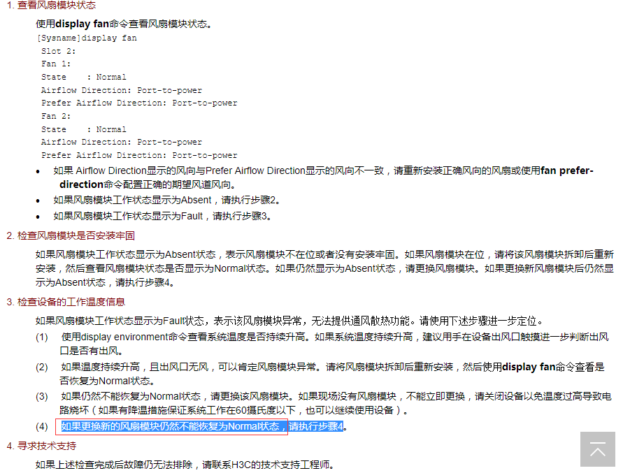

设备问题现象:拆开设备风扇运行正常,但通过命令查看状态显示异常,后更换风扇,仍然显示异常(Fault)
通过命令dis fan查看设备风扇故障
display fan
 Slot 1
 FAN 1
 State : Fault

风扇模块是否适配?如果适配,是否有其他同型号交换机,能否交叉测试看故障跟着风扇模块走还是跟着设备走。
没有
paul 发表时间:2018-09-25 更多>>
设备风扇拆机后查看运行正常,但查看状态为fault,后更换风扇,反复重启多次,状态显示仍然为fault。 暂未交替测试。
zhiliao_vbuTF 发表时间:2018-09-25
交叉测试下吧
疑模块适配问题?是否有他可能的原因?
没有
zhiliao_vbuTF 知了小白
暂未交替测试。
交叉测试一下,如果模块没问题 就是框板可能有问题 一般这种几率不高 但是换起来很麻烦
稳住,我们能赢! 发表时间:2018-09-25 更多>>
