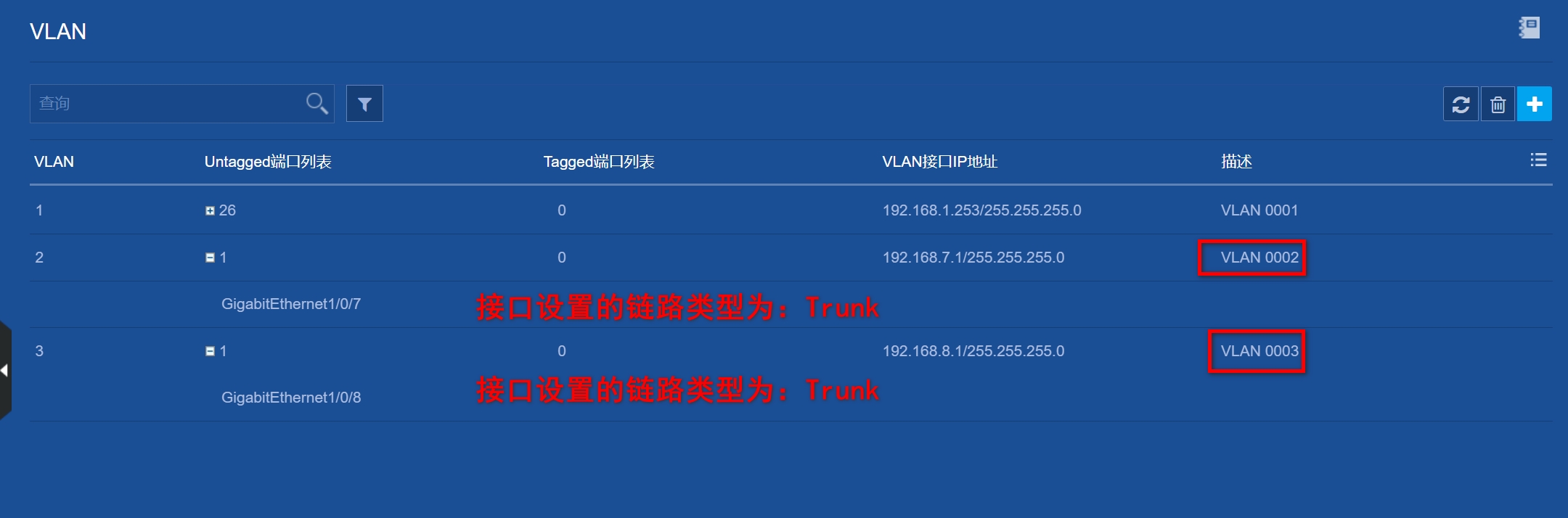

您好,我有1台正在使用的交换机,型号为:S5120V2-28P-LI。
现在想划分2个不同网段的VLAN,并且要求互通。
通过教程设置了参数后,无法互通,麻烦帮忙看下那里的问题,具体设置参数如下:
VLAN参数设置:

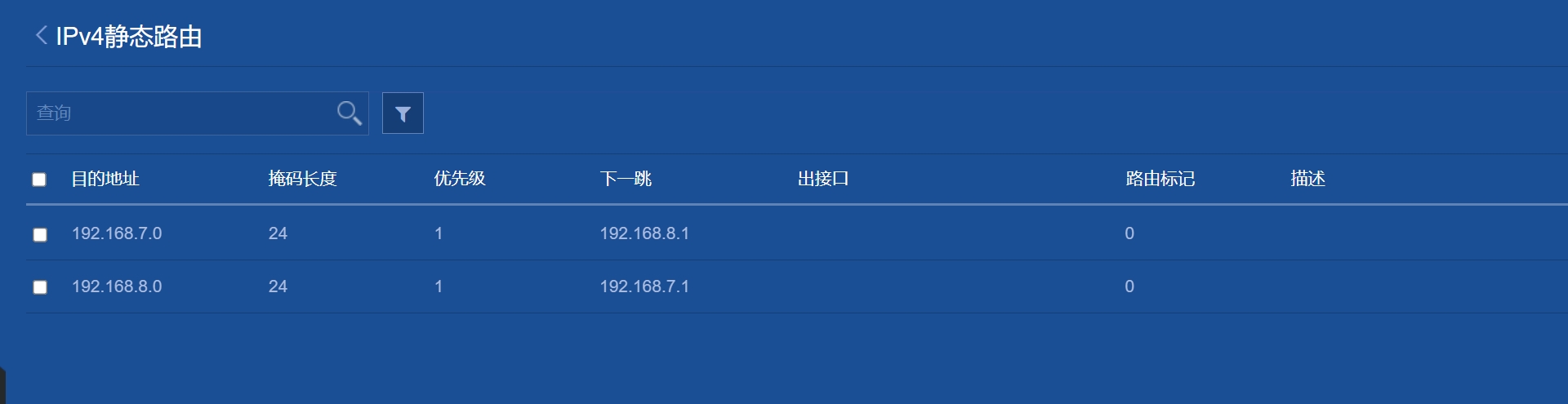

静态路由设置:

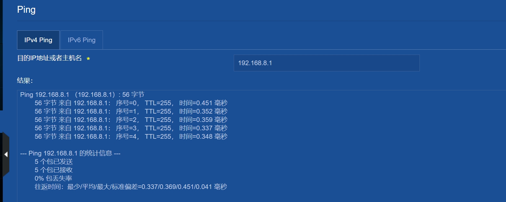

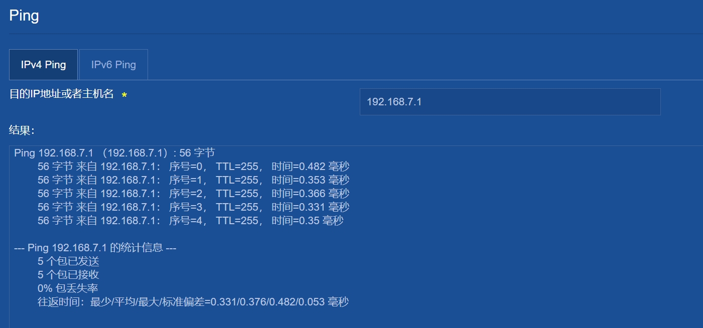

交换机本身可以ping通:192.168.7.1
交换机本身可以ping通:192.168.8.1
以上参数设置完成后,我用2台电脑分别接入GE1/0/7和GE1/0/8,接口状态均为UP状态。
2台终端的IP地址分别为:192.168.7.2和192.168.8.2
问题:2个网段不能互通
麻烦帮忙看下怎么回事?谢谢!
连电脑的口需要划成access口或者trunk打pvid,另外不需要写路由,有直连路由了
