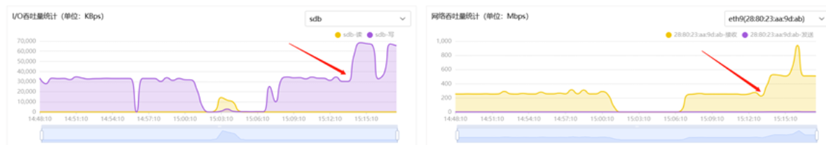

CAS7 E0785在迁移虚拟机时,迁移两台是迁移一台虚拟机所用IO带宽和网络带宽的两倍。
问题:如何在只迁移一台虚拟机的情况下,使用尽可能多资源尽快完成迁移。

如果条件允许,加一条光纤,起一个迁移网的虚拟交换机使用
