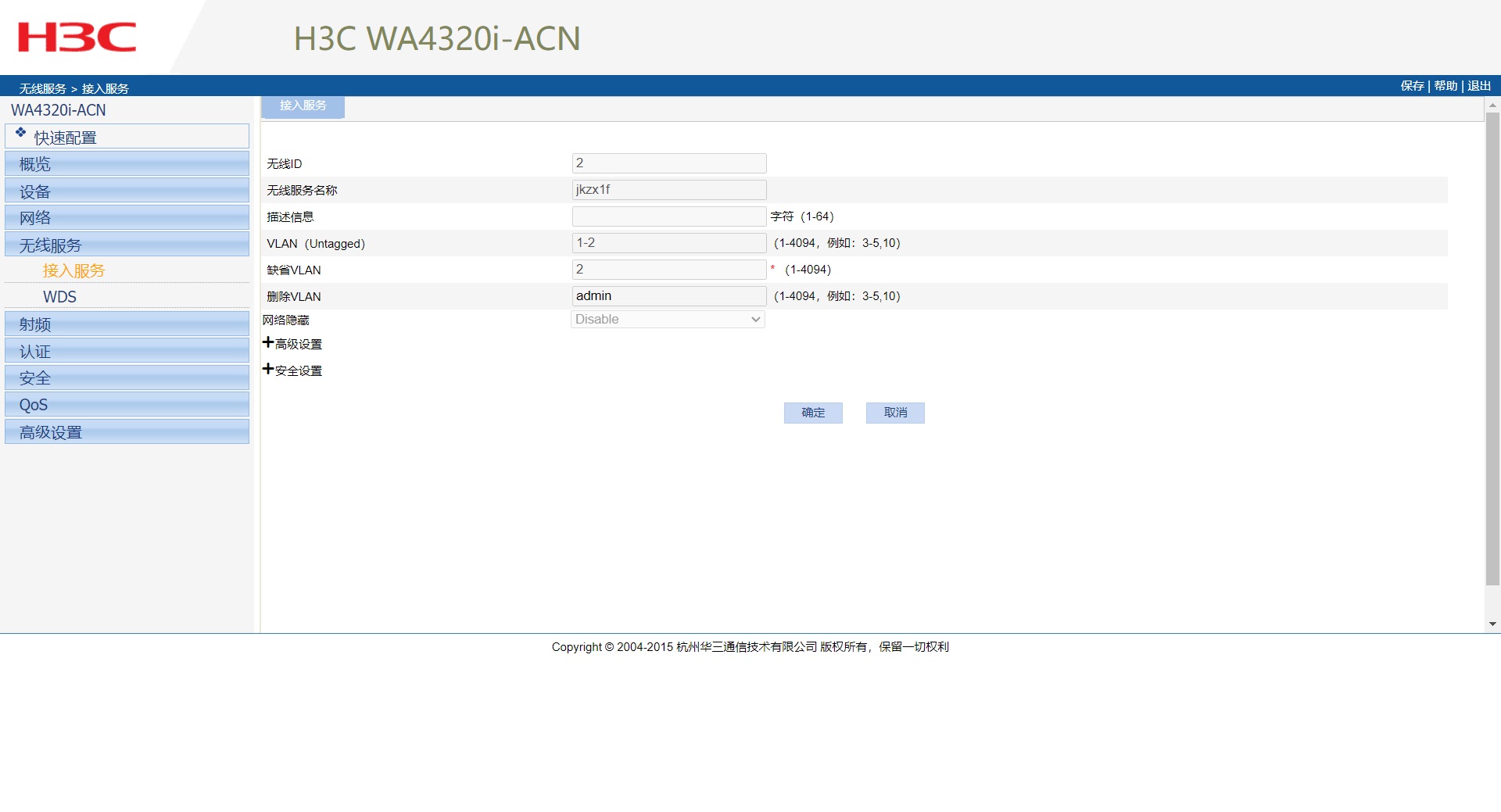

路由器使用局域网192.168.8.253-vlan2,内部分192.168.0.1-vlan1
设置之后,手机不能上网,用Apping外网正常,是哪里设置错了

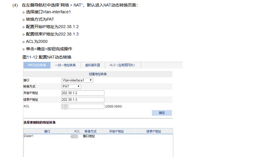

我一对一nat后是能上网的,比如192.168.0.12-192.168.91.253但是只能一个设备,如何多设备,还有192.168.91.这段IP地址不多,如何nat用同一个地址

连接外网的接口需要配置NAT功能和默认luyou的
看下这个链接内(网络-NAT配置)https://www.h3c.com/cn/d_202001/1265345_30005_0.htm#_Toc531253495
东哥99 发表时间:2024-08-09 更多>>
如何配置nat
zhiliao_meGhGL 发表时间:2024-08-09
命令行的话,在外网接口下直接NAT outband

如果你是web配置的,那就是外网线接在wan口上,正常配置就行,还有就是你终端是不是自动获得的IP地址,看看网关dns有没有问题
你之前ap ping 外网正常,ap是哪个段的,手机不能上网,手机有没有自动获得到IP地址,哪个网段的,

现在路由器ping不通vlan1的192.168.0.1是咋回事,我看配置是有192.168.0.1的
