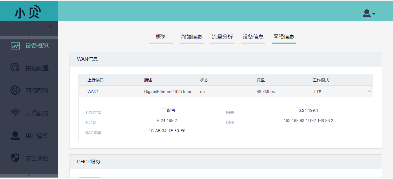

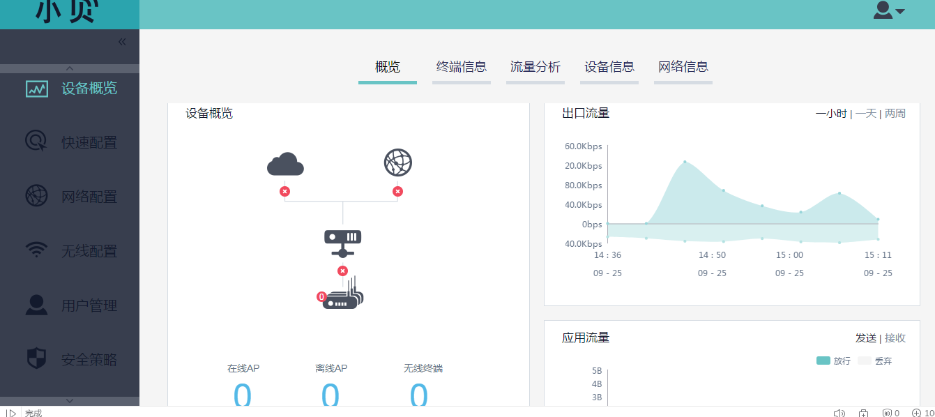

MSG360-10的上联是一个交换机,路由上设置的静态IP地址,这个地址是有用的,试过了,也无冲突之类的,就是上不了网。求指教。

你把dns换成114.114.114.114呢 你现在的dns是192.168.93.1

IP地址,掩码,网关,DNS都配好了的。而且都用我自己的笔记本试过这个IP是没问题的。

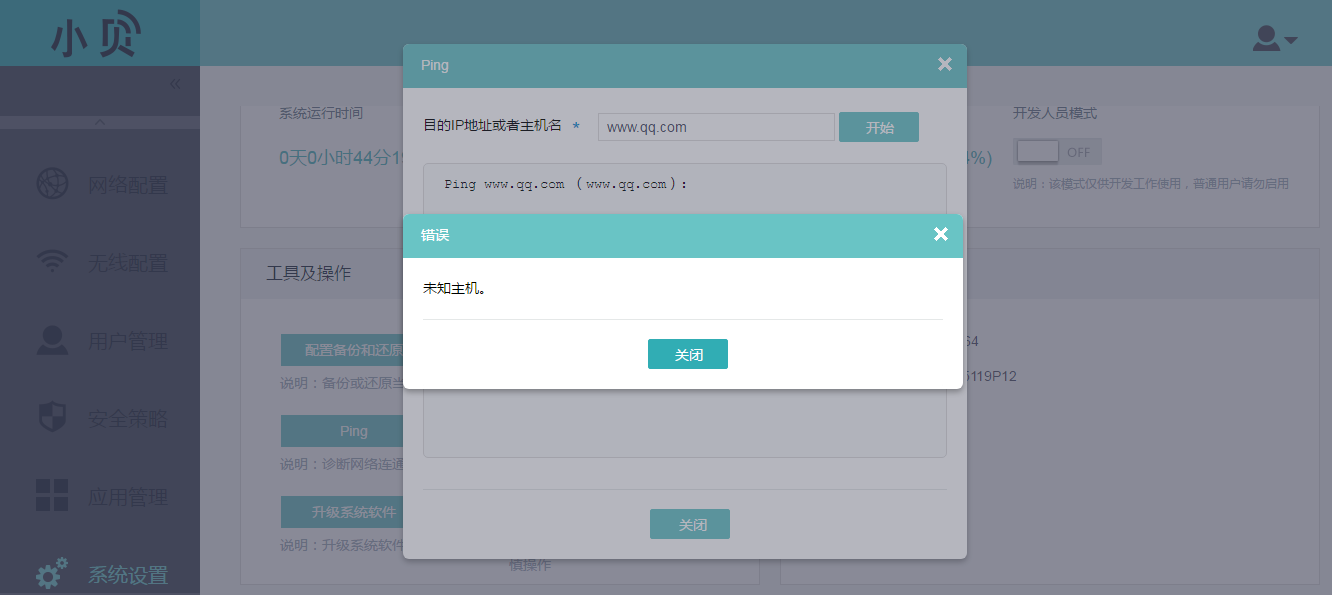

我的意思是你从路由器上ping 6.24.199.1
颠倒梦想 发表时间:2018-09-25
