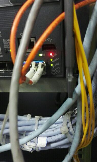

H3C S5800 Series  SYS指示灯常亮红色,但是上网都是正常的,请问怎么回事?
看如下指示灯状态,红色长亮,应该是设备故障了,但是现场上网正常,那么可能是这个指示灯故障了。应该都可以找他们售后保修吧

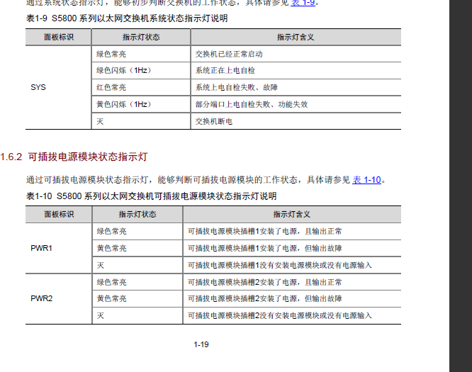

通过系统状态指示灯,能够初步判断交换机的工作状态,具体请参见表1-9。
表1-9 S5800系列以太网交换机系统状态指示灯说明
面板标识
指示灯状态
指示灯含义
SYS
绿色常亮
交换机已经正常启动
绿色闪烁(1Hz)
系统正在上电自检
红色常亮
系统上电自检失败、故障
黄色闪烁(1Hz)
部分端口上电自检失败、功能失效
灭
交换机断电

看看设备有什么告警不,红色就是故障了,可能是指示灯故障,也可能是设备故障。
可以联系400,如果设备其他正常就是指示灯故障
