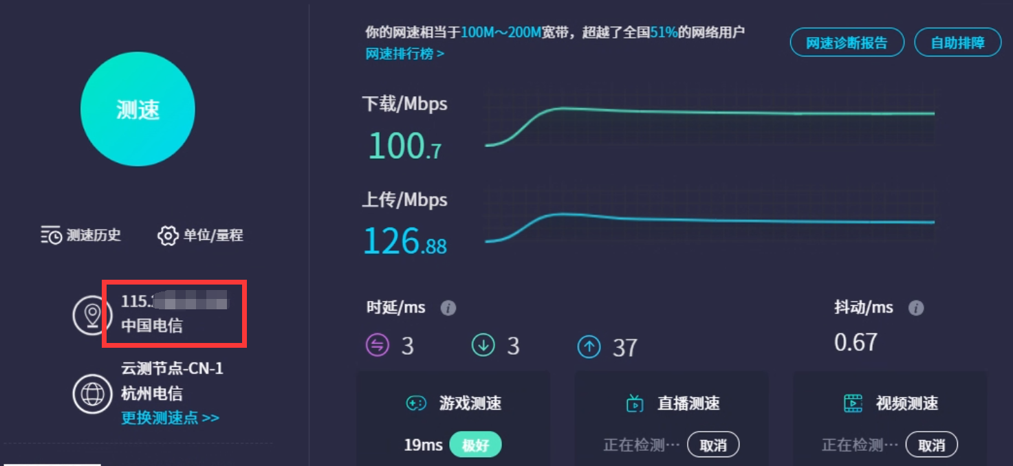

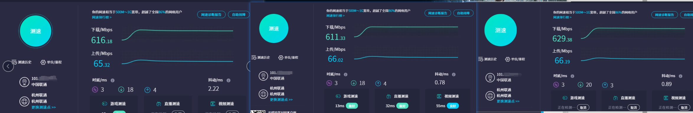

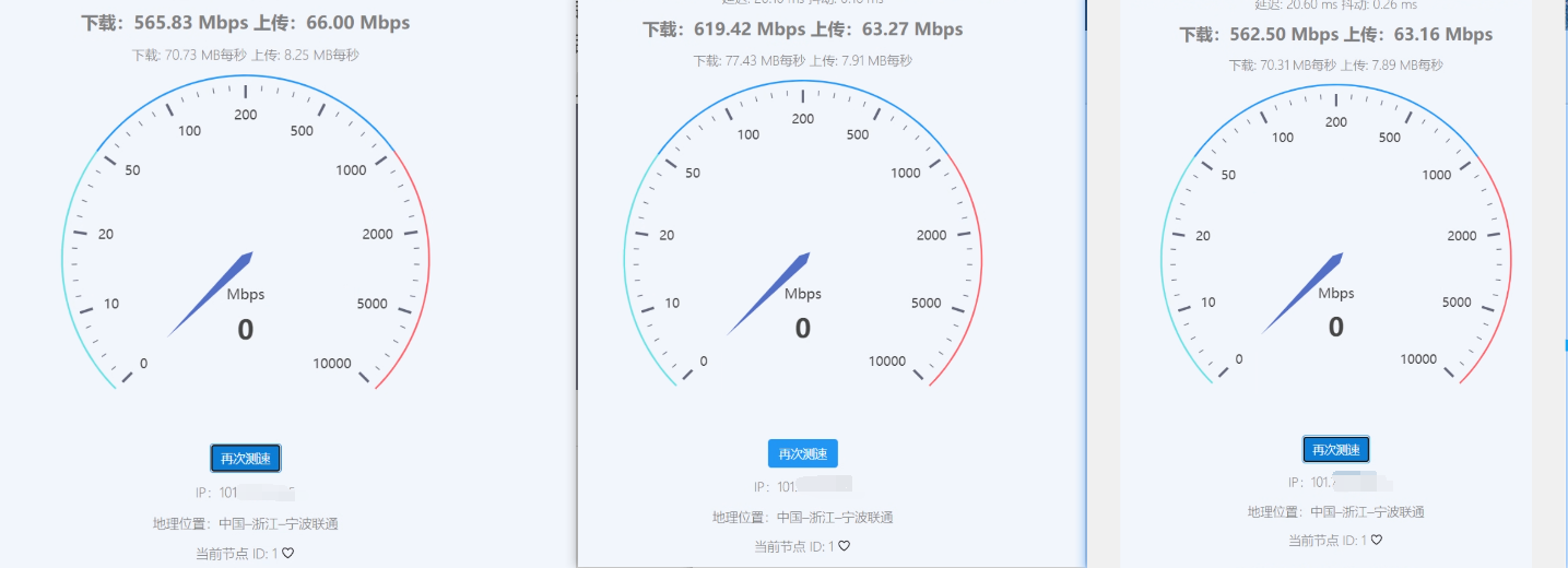

目前进一步的确定,可能是多wan的问题,wan1 联通500M 普通宽带,wan2 电信50M 专线,在关闭wan2端口的情况下,wan1 可以跑到600多,打开wan2后 ***.*** 始终走wan2的电信线路,speedtest.im 正常走wan1联通,但是速度下降了,变成500多了,洗完澡后测试变回400多了,我设置的wan1主,wan2备,按理来说应该都是走联通,不知道为何走的电信?我有开启icmp检测,理论来说不应该wan1 联通的检测失败,才走wan2电信吗?可是wan1 联通显示icmp检测成功,并且我从内网和外网同时ping wan1的ip,2000多个包也没有丢,即使我关闭icmp检测也没有用,或者把主备调换也是无济于事,我怀疑有bug,或者本身逻辑就是优先走同运营商线路,再按照主备原则来,我觉得很不合理。过保了不提供一点除硬件外的支持也很不合理,只能自己琢磨或者靠着社区的好心人
wan2关闭时测速:
wan2开启时测速:
这些测速都是我在下班后,远程操作的,几乎可以说没有其他的设备干扰!
