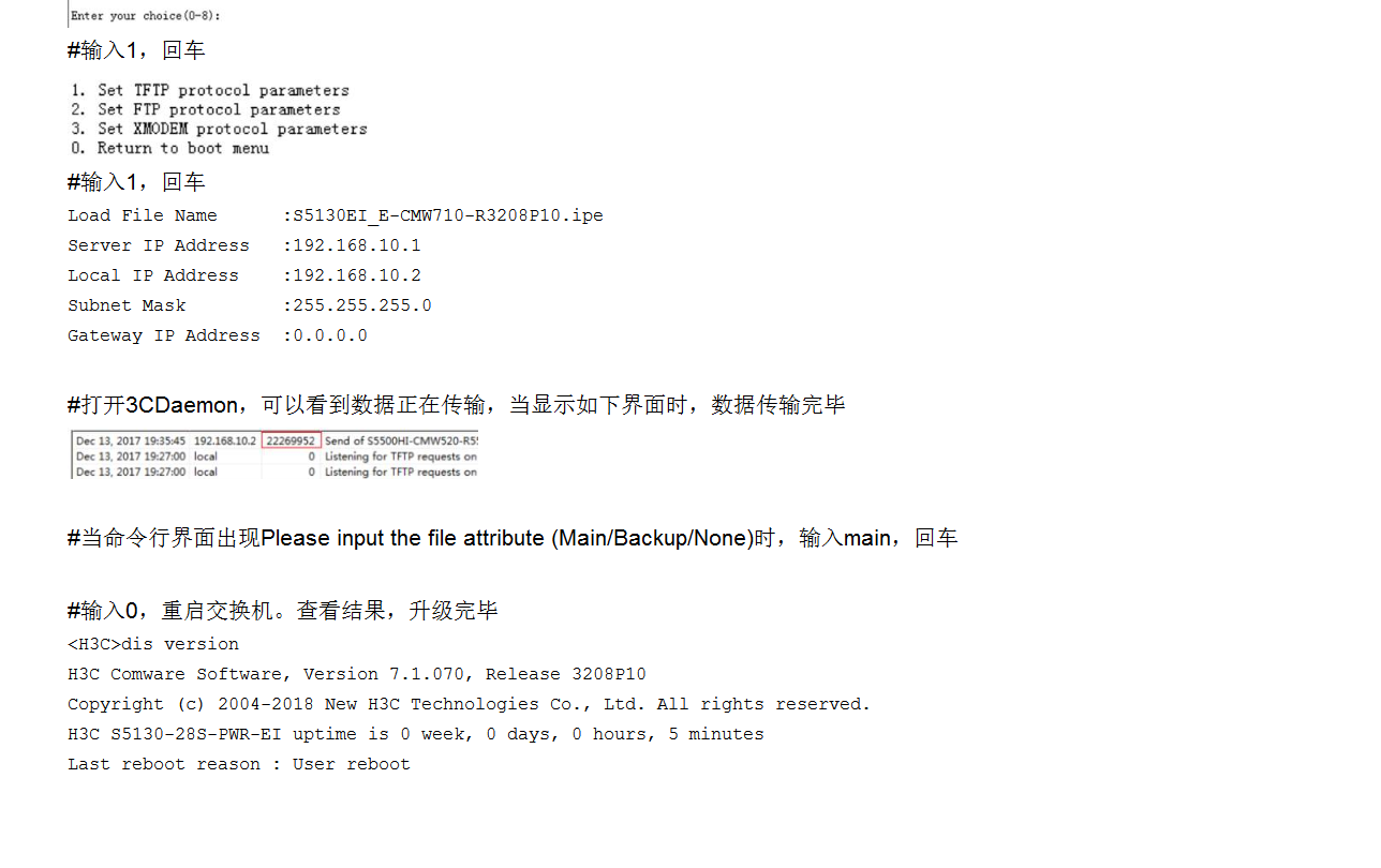

华三交换机CRT进去就是1-9的状态不是<>这个

您进去的这个应该是设别的boot页面,如果开机就是这样应该是版本丢了,重新导一下版本即可

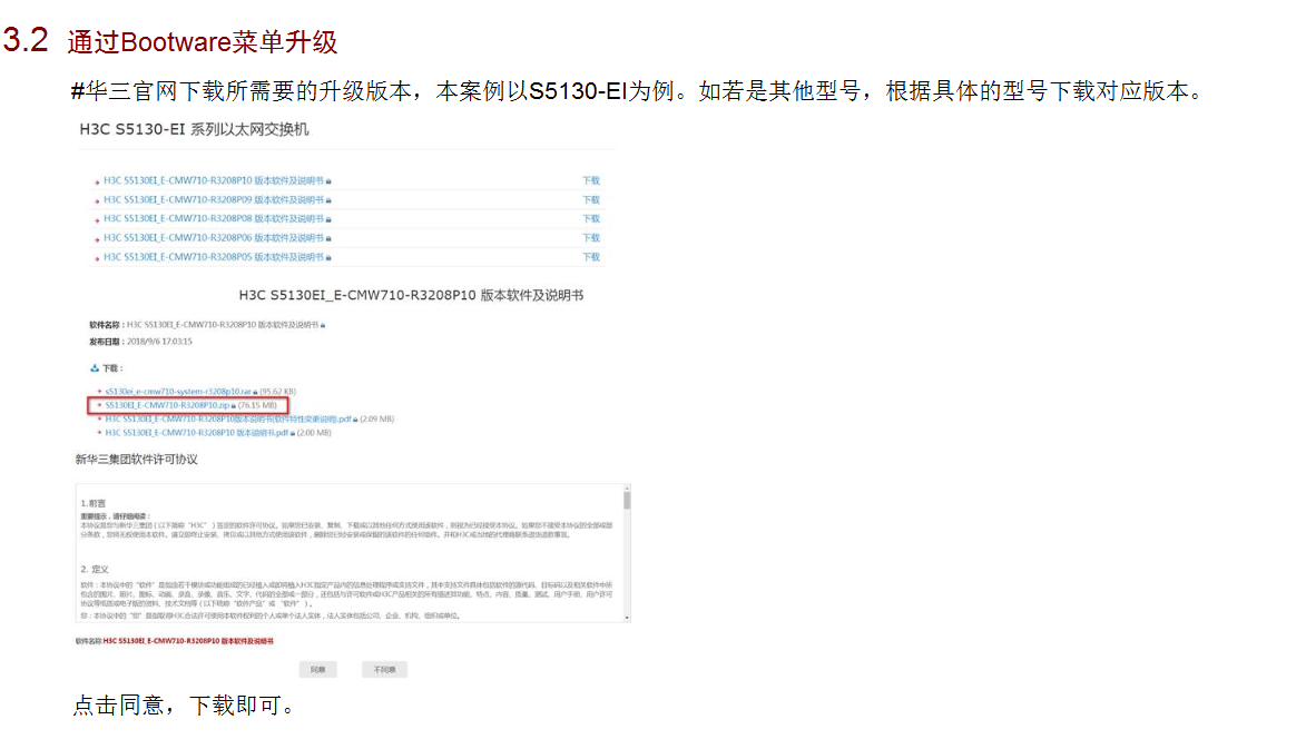

怎么下载我
zhiliao_RJPIe 发表时间:2024-08-11
官网支持,软件下载,交换机,找到对应型号,进去第一个就是最新的

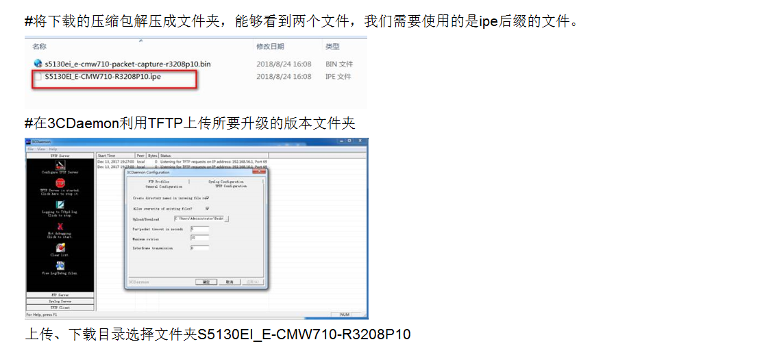

电脑和交换机串口连接,网线也得连接吗,交换机设置不了IP地址
zhiliao_RJPIe 发表时间:2024-08-12
回复zhiliao_RJPIe:
按照上面的操作步骤来就行,TFTP有一步骤就是给交换机设置IP地址,电脑跟他同段就行
