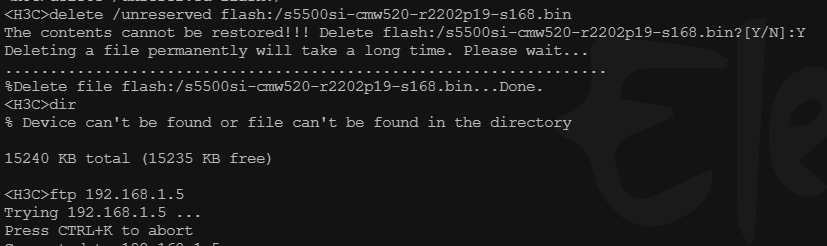

由原来的固件 s5500si-cmw520-r2202p19-s168.bin
升级新的 s5500si-cmw520-r2222p10.bin

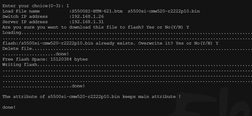

终于成功了! 是下载了bootrom后要先更新这个到621 指定的版本 再更新.bin 才可以。。。。

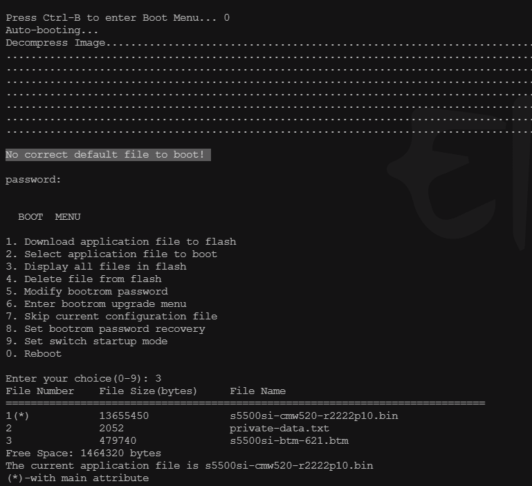

这个设备吧,一开始想使用bootrom  6 来升级,结果发现 不能使用删除键和退格键。因为出现的文件名 和 地址都是默认的。
然后配置了ip地址使用 ftp方式下载到本地方式,
因为固件较大 使用了删除原来的固件方式

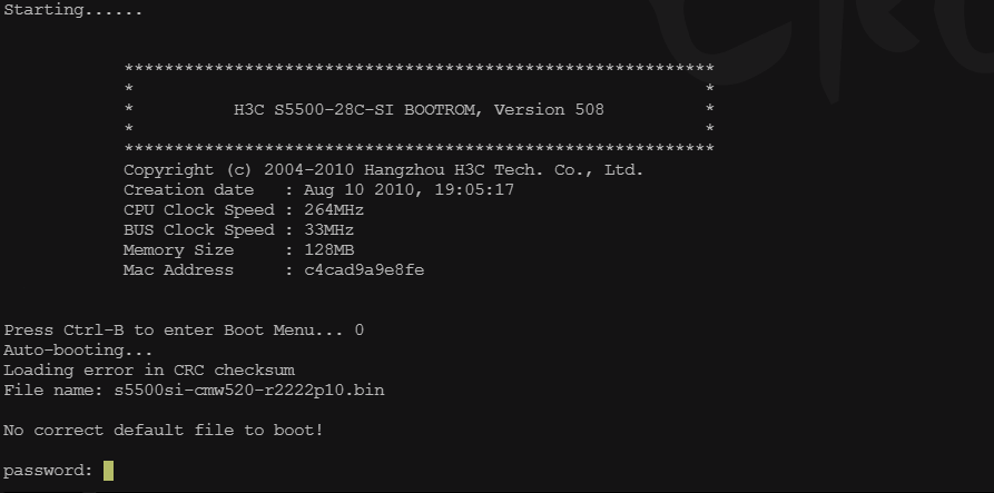

启动不鸟了。

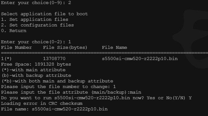

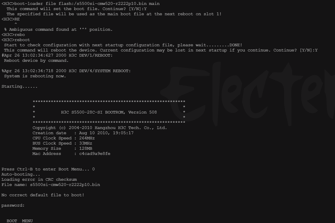

然后选择配置文件的时候 提示 CRC 校验失败!
哦,他那个console 下的不是不能用退格键盘。 而是前边的内容是提示而已。 后边输入正确的就替换覆盖了。

很奇怪,我用bootrom 方式可以更新到 H3C_S5500SI-CMW5.20-R2202P20版本
S5500SI-BTM-506.btm
SS5500SI-CMW520-R2202P20-S168.bin
再向上的版本就启动不了了。。 不知道为什么
连 S5500SI-CMW520-R2208-S168.bin 都永不了。 它最高只能到这了吗?

用老的btm文件,新的bin文件试试。我的5120升级也遇到类似问题,一直在菜单死循环,重新上传了旧版的 btm文件以后正常了。
