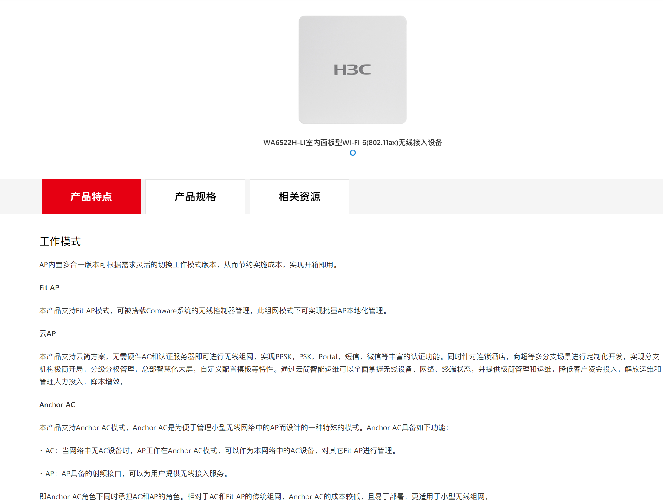

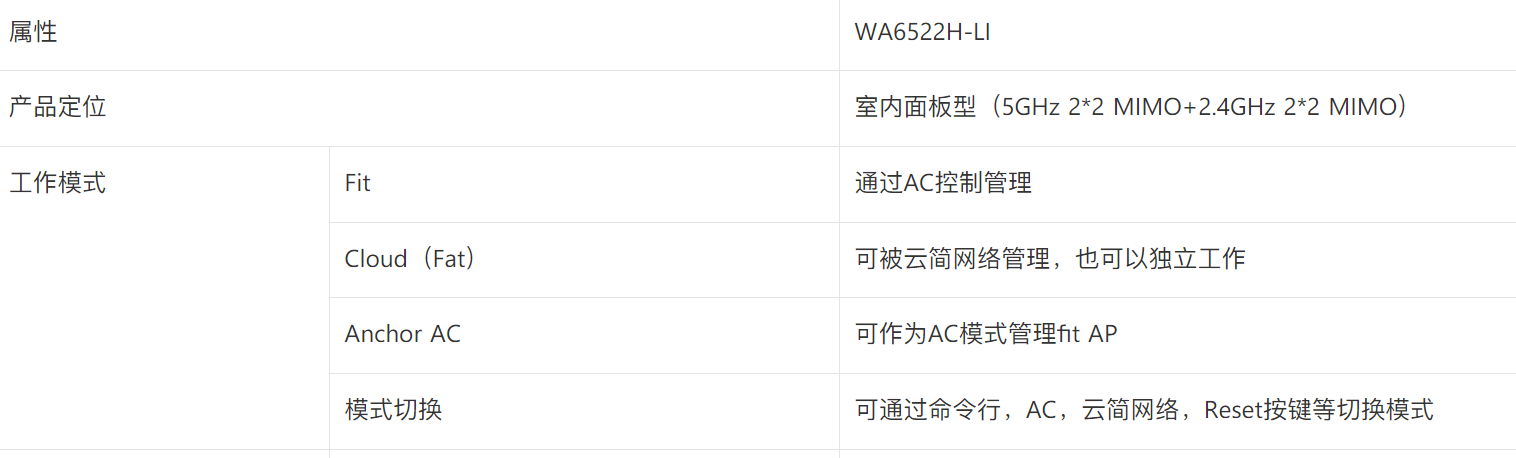

WA6522H-LI官方资料支持anchorAC模式,实际无法切换?
2024-08-13提问
  • 0收藏,1143浏览
马鸿 零段
关于WA6522H-LI  没有anchorAC模式吗?
命令行切换,不支持的话刷一下版本,:
ap-mode  anchor-ac

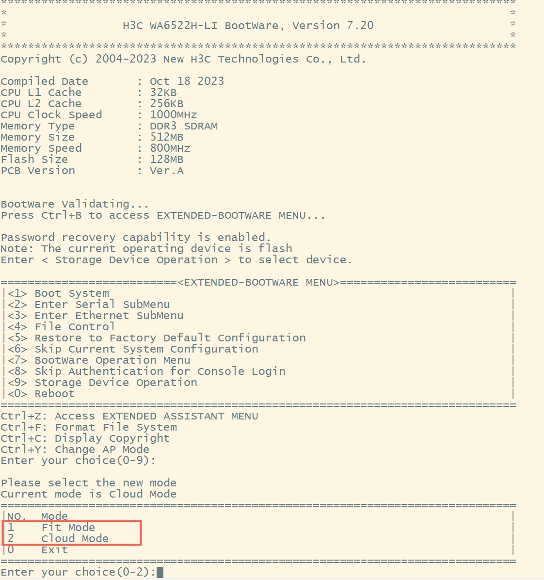

马鸿 知了小白
尝试官网几个WA6500A版本均不能切换anchor Ac ac命令也不行
