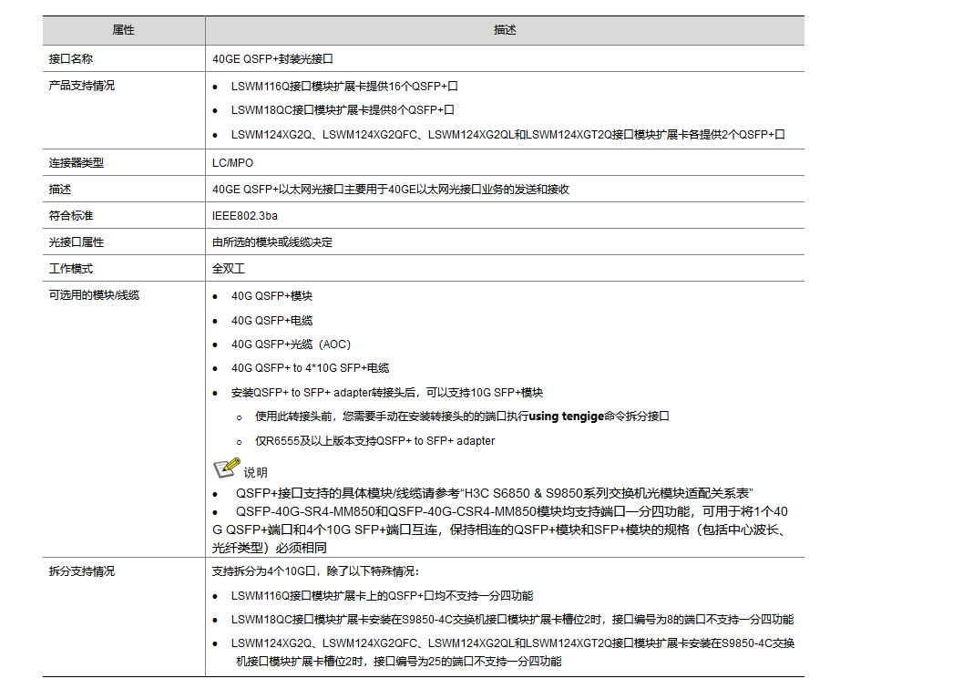

您好,参考
将一个40GE的QSFP+接口拆分成四个10GE接口
40GE的QSFP+接口可以作为一个单独的接口使用,也可以拆分成四个10GE接口。将一个40GE接口拆分成四个10GE接口,能够提高端口密度,减少用户使用成本,增加组网灵活性。拆分出来的10GE接口除了接口编号方式外,支持的配置和特性均和普通10GE物理接口相同。
表1-2 将一个40GE接口拆分成四个10GE接口
操作
命令
说明
进入系统视图
进入40GE以太网接口视图
interface interface-type interface-number
一个40GE接口拆分成四个10GE接口
using tengige
缺省情况下,40GE接口作为单个接口使用,不自动 拆分
说明
·     通过using tengige命令配置成功后,系统会提示需要重启设备,完成设备重启后才能看到拆分成的四个10GE接口。
·     40GE接口拆分后需要使用一分四的专用线缆与对端的10GE接口进行连接,关于线缆的具体描述请参见产品的安装手册

具体是什么型号的
H3C数据中心盒式交换机端口拆分支持情况一览-6W101
  • https://www.h3c.com/cn/d_202406/2178181_30005_0.htm
粉丝:7人 关注:0人
9850不支持拆分,只有新加10G的板卡或者中间用一台6520转接一下
