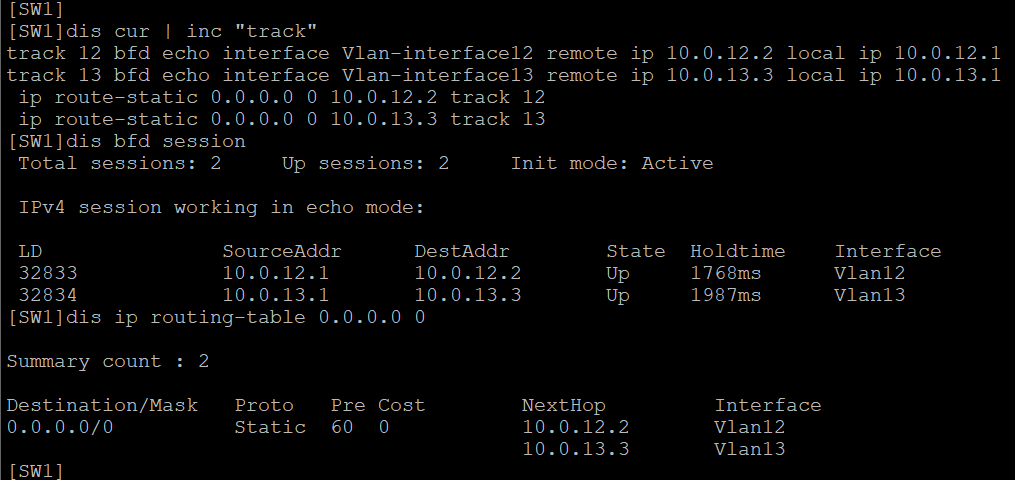

一台交换机上有两条专线做负载,并配置两条默认路由分别指向两条专线。请问可以配置这两条默认路由同时关联bfd echo-packet吗

1.可以两条静态默认路由都做echo方式的bfd探测。

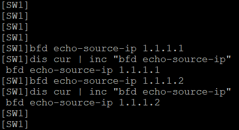

2.bfd echo-source-ip 命令不能 写两个不同的地址,会覆盖配置。

bfd echo-source-ip 可以写两个不同的吗
